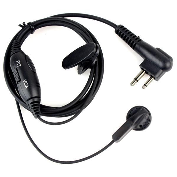

Mistähän löytäisi noita klipsejä mitä on handsfree piuhoissa? Kuvassa tuossa keskellä, saa vaikka paidan kaulukseen kiinni.
Töissä rupeaa olemaan pulaa noista kun hajoaa porukalla. Joku Aliexpress tms. käy myös (tai 3D-malli että voi itse tulostella kotona)
Esim. eBaystä löytyy haulla "headset wire clamp" settejä edullisesti.
