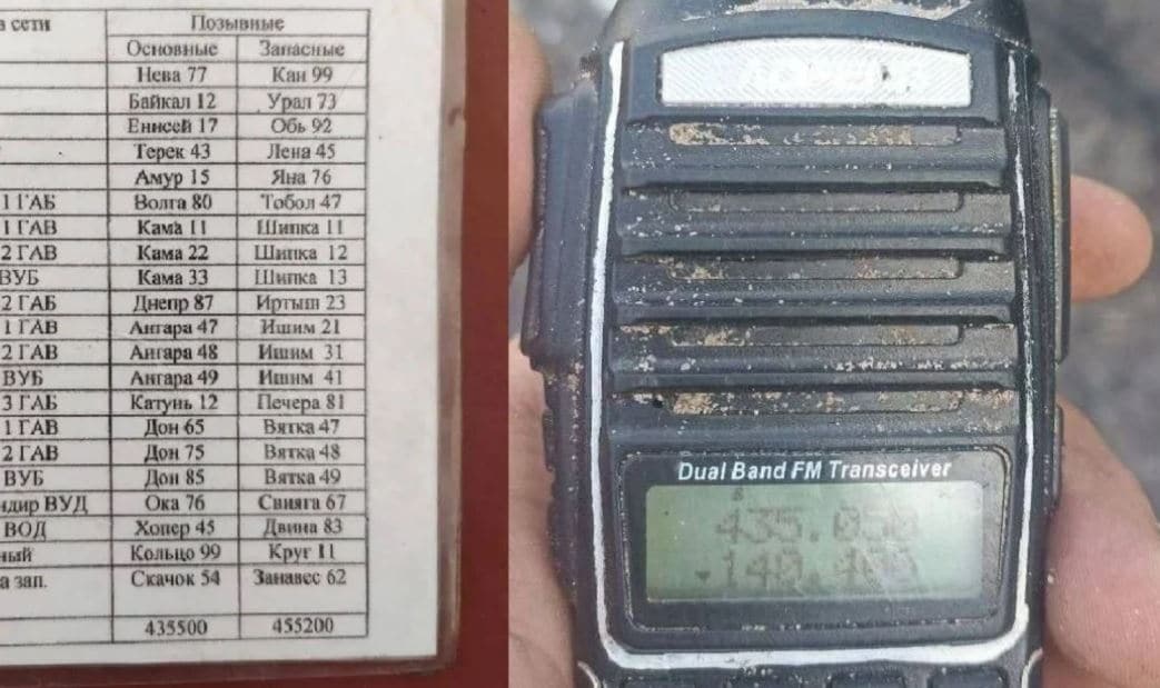

Ukrainan sotilaiden julkaisemien kuvien perusteella hyökkääjät olisivat käyttäneet tavanomaisen kalustonsa sijaan kiinalaisia BaoFeng UV-82HP-radioita. Ne hyödyntävät V/UHF-taajuusalueita, eikä niissä ole sotilastason suojausta.
Kyseisiä radioita myydään monissa liikkeissä myös Suomessa noin 90 euron hintaan.
