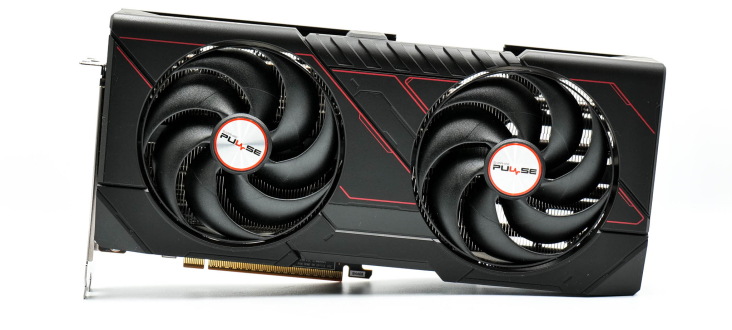

Jollain kokemusta, onko Sapphire Pulse 9070 (ei-XT) soiva peli? Onhan nuo vähän tyyriin puoleisia kun MSRPllä ei saa kuin satunnaisia eriä F5sta haukkana hakkaamalla, mutta taitaa kuitenkin olla se mihin pitäisi itse tyytyä. Taitaa olla ainoa näistä 9070 sarjalaisista, joka pärjää vaan kahdella tuulettimella. Onko se riittävä pitämään kortin hiljaisena ja viileänä?
Taitaa olla Datatronicilla ainoa vähän lyhkäsempi ja pienempi malli, ei ole Gigabytea tai Reaperia näkynyt. Tai Reaperille on sivu (jonka löydän vaan haulla), mutta loppu on loppu.
Yritin löytää jotain vertailua näistä malleista, mutta tuntuu että XT-malleista on vertailua aika paljon enemmän saatavilla.

Ainakin arvostelujen perusteella vaikuttaisi käyvän todella viileänä ja hiljaisena. Ei kannata antaa kahden tuulettimen hämätä.
Guru3D on testannut pari muutakin joihin voi verrata. Ihan vastaavat lämmöt, mutta Pulse on jopa selvästi hiljaisin näistä vakioasetuksilla.
oispa samat watit kun jäähyjä testaillen, jotta voisi jotain johtopäätöksiä edes sinnepäin :kahvi: ihan toimiva silti ainakin noilla lämpökuormilla
Pulse alle 220W, toki alempi taajuuskin

Lyhyttä korttia jos etsisin, niin ottaisin ehdottomasti 9070 Pulsen. Hiljainen ja viileä kortti ja Sapphire on luotettava, hyvän historian omaava valmistaja. Ainoat muut lyhyet mallit tulee valmistajilta, joihin en henk koht luota lähellekään yhtä paljon. Jos haluaisin maksimaalisen viileän ja hiljaisen kortin, olisi se Sapphiren 9070 Pure.
MSRP hinnalla ei voi mennä vikaan. Oma non xt pulse ainakin ilman sirinöitä ja hiljainen. Performance on varsin hyvä tähän 660e hintaan.
