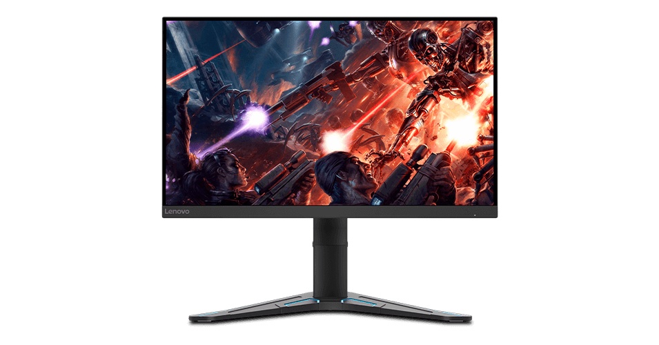

Uskokaa, että ette menettäneet mitään kun jäi Lenovo saamatta. Minulla käväisi kaksi yksilöä testissä, kummassakin viallinen pikseli ja kuten arvata saattaa palautukseen lähti.
Se ei tarkoita että ne kaikki on pikselivikaisia.. Kyllä tuossa menettää, koska tuo Powerin diili oli erittäin hyvä. Tuolla hinnalla et saa parempaa QHD pelinäyttöä. Ja ne pikselivikaiset voi palauttaa.
Ensimmäisen palautin kun en oikein tykännyt IPS-paneelin mustista. Mutta tilasin uudestaan vielä testiin, kun sai 222eurolla näytön ja kyllä tähän alkaa pikku hiljaa tottumaan.
Jep, näissä IPS-paneeleissa ei ole mustaa olemassakaan, kontrasti on yleensä jotain 700-1200. Mutta onneksi suurin osa varmasti kaikkien katsomasta kuvasta ei ole mustaa ;)
Itselle ei myöskään tuon Lenovo G27Q-20:n mustien värien toisto tuottanut ongelmaa, vaikka aikanaan vannoin VA-paneelien nimeen. IPS-näytöksi yllättävän hyvä kontrasti ja vähän IPS-glowia. Valtava ero kakkosnäyttöön, joka on vanha Samsung IPS-paneelilla. Pimeätkään yöt eivät ole tuottaneet peleissä ongelmaa. Lisäksi edellinen Samsungin VA-näyttö kärsi vilkkumisesta Freesync päällä ja tuota en missään nimessä halunnut seuraavaan näyttöön. Ilmeisesti edelleen vaivaa useampia VA-paneeleja, kun taas tässä Lenovossa Freesync toimii Nvidian RTX 3060 Ti:llä kuin junan vessa.
Edelleen sitä mieltä, että tämä on paras yksittäinen päivitys, mitä omalle koneelle on tullut tehtyä. 249 eurolla hain aikanaan suoraan Powerin hyllystä ja sattui vielä hyvä yksilö paneelin puolesta. Ihan pieni valovuoto on ollut uudesta asti yläreunassa, mutta sen huomaa vain etsimällä. Veikkaan, että tällä mennään aika monta vuotta. Sen jälkeen 4K 32" voi olla seuraava mullistava hyppäys :D

Jaha, ja Lenovo G27Q-20 - näyttöön ilmestyi kuollut pikseli vajaa neljän kuukauden käytön jälkeen. :/
E: Ei olekaan kuollut pikseli koska on värillinen, pinkki pikseli. Eli ilmeisesti vihreän sub-pixel kuollut
Hakusessa 2K IPS 144Hz näyttö hintaluokasta 300-400€ korvaamaan VA-paneelilla oleva näyttö. Jonkun verran tätä ketjua taaksepäin selanneena kyseinen näyttö on saanut kehuja Lenovo G27q-20 27" -pelinäyttö 329,90 (Powerilla tarjolla outlet -tuote n. 250€). Jimmsillä näyttäisi olevan ASUS -kampanja käynnissä ja tämmöinen olisi tarjouksessa Asus 27" TUF Gaming VG27AQ, 165Hz (OC) WQHD -pelimonitori, musta (Tarjous! Norm. 449!) - 389,00€. Kumpaa suosittelette vai onko vielä muita varteenotettavia vaihtoehtoja?
Tuo Lenovo kiinnostaisi itseänikin, että onko tuo hyvä ostos? Olisi tänään 239e gigantissa. Mutta onko tuo hyvä? Kuitenkin ovh. vain 329e ja eikös tuo ole todella halpa 27" QHD 165hz näytöksi? Onko tällä mitään eroa WQHD -näyttöihin?
Päätinpä sit vihdoin perua sen Powerin toimittamatta jättämän 222e Lenovon tilauksen ja ostin vastaavan näytön gigantista hintaan 239e. Gigantilla ei menny edes 20 minuuttia, kun oli jo noudettavissa liikkeestä. Näin sen homman kuuluukin toimia eikä noin ku Powerilla...
Kokeilitko jo tätä? Jos vaikka heräisi, varsinkin kun ei ole kokonaan kuollut. JScreenFix - JavaScript Screen Pixel Repair
Juu kokeilin kaikki kikat. Tuota, hieroin kuolleen pikselin kohtaa, painelin sitä, sammuttelin näyttöä jne.
Eipä tuota onneksi huomaa ellei sitä oikeasti lähde etsimään. Kyllähän se ärsyttää, kun tietää että se siinä on, ja haittaa jälleenmyyntiarvoa varmasti.
Kuten teksteistä näkee, niin laatu Lenovoissa vaihtelee isolla kädellä. Se on varmaan se kääntöpuoli todella halvalle hinnalle, vaikkakin nuo voi aina palauttaa myymälään. Jos ehjän yksilön saa, niin onhan tuo todella hyvä budjettinäyttö. Kilpailijoita ei noilla spekseillä edes alle 250e kategoriassa ole. En rehellisesti sanottuna tiedä, onko nuo 300-400e näytöt sen lisähinnan arvoisia tuohon Lenovoon nähden.
Aivan A-luokan vasteaikoja tässä Lenovossa ei ole ainakaan alle max. hertsien, eli siinä jotku LG 27GN800-B on varmasti parempia. Tuolla muuten kyseinen LG alta 400e: LG 27GN800-B 27" PELINÄYTTÖ - Power.fi Tuo LG on ainakin pelaamiseen erinomainen, vasteajat testattu Rtings. Lenovo G27q-27 vasteajat on subjektiivisen tiedon varassa eli ei testejä. Satunnais-pelaajille tuo Lenovo ajaa varmasti asiansa, mutta jos buildiin kunnolla satsaa, niin kannattaa laittaa myös kunnon näyttö kerrasta. Itse pihistelin ja laitoin tuon Lenovon, ja ehkä vähän kaduttaa nyt kun käyttötarkoitus vaihtui.
