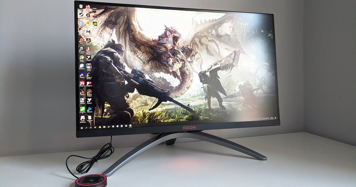

AOC 27" AGON
Tämmöinen näyttö on suunnitelmissa.
Lähinnä ajopeleille esim. forza ja Gran turismo etc. Ps5 tai x one series X jossain vaiheessa tulossa
Hdr plussaa.
Käyttö pimeässä tilassa
Testissä AOC Agon AG273QCX -pelinäyttö - io-tech.fi
https://www.jimms.fi/fi/Product/Sho...areva-wqhd-pelimonitori-musta-punainen-harmaa
Vaihtoehtoja / ajatuksia?
