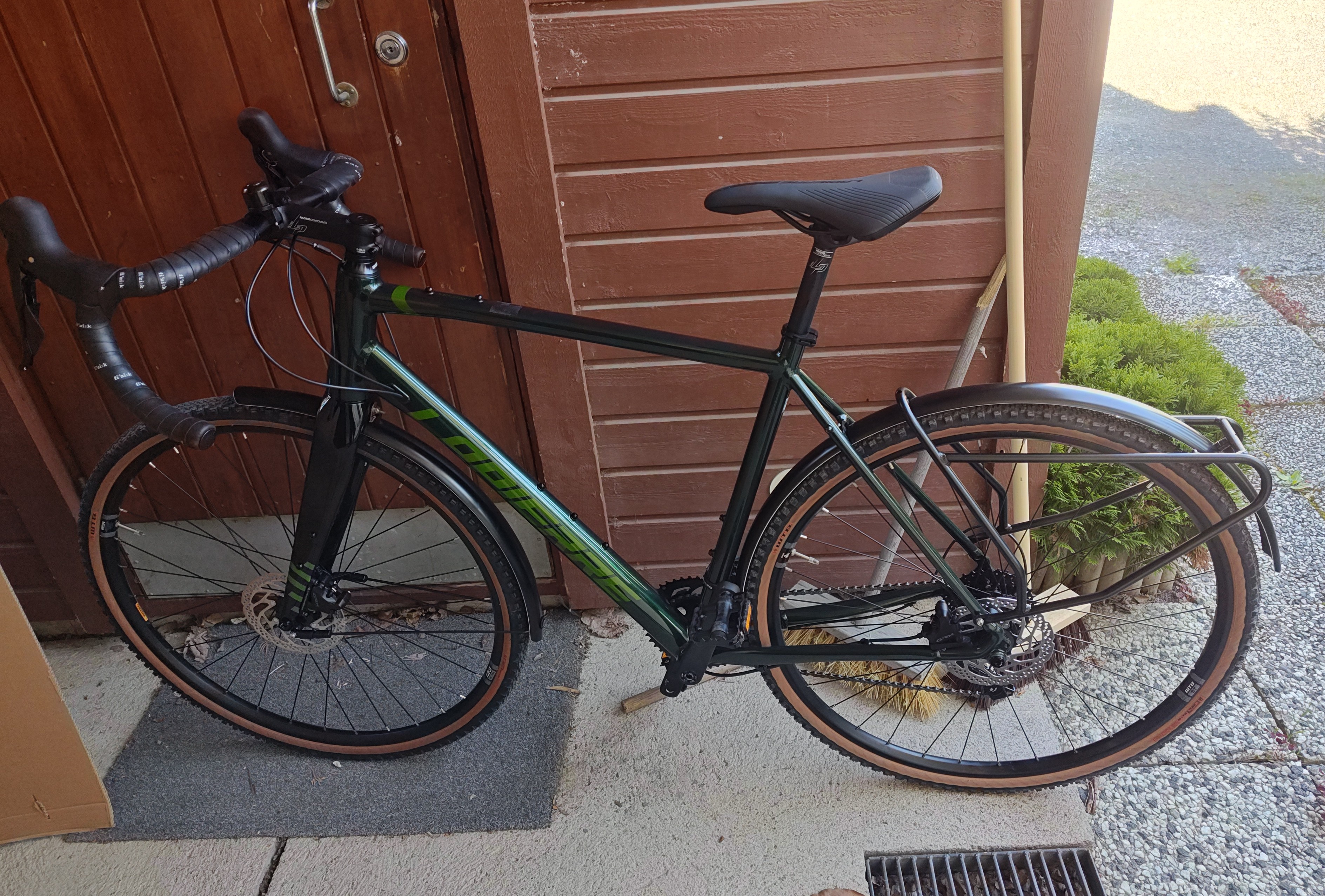

Varmasti ajelee. Ilmoituksessa pikku virhe, eli 10v on takavaihtaja, mutta eipä tuolla väliä.
Saa tarakan ja lokaritkin mukaan.

Näyttää hyvältä. Kai huomasit, että pyörässä ei ole kuvissa polkimia? ;)

Onko tuo pienin 11t ratas asennettu väärin päin? :think:

Toki, polkimet ja jotain muita varusteita ajattelin käydä hakemassa ihan naapurin liikkeestä. Ohjeista hyvä pointteri, nuo voisi ladata talteen jo valmiiksi ettei sitten tarvitse metsästää tulevaisuudessa :tup:
Ei pitäisi olla mitenkään mahdollista pistää viimeistä väärinpäin.
Tässä luulossa itsekin ollut, mutta hampaita kun kattoo, niin pienimmän rattaan profilointi elikkäs rampit viettää kaikki tuonne ulkolaidan puolelle, kun taas muissa rattaissa sisäänpäin. Kaikissa netistä löytyvissä kuvissa on myöskin tuon uloimman rattaan rampit sisäänpäin viettäen toisin kuin tässä omassa. Kasetti R7000 11-30t.
Tehtaan/liikkeen jäljiltä tuolleen, ja kroonisia vaihtamis-ongelmia tuon pienimmän rattaan kanssa, erityisesti sieltä pois. Niin tuli tuokin mahdollisuus mieleen.

Ratas on oikein.
Mutta takavaihtajan säädöt ei. Samalla kannattaa tsekata muut muuttujat, eli muun muassa vaijerit kuorineen, läpiviennit, jne. jos on edes jollain lailla ajankohtaista. Vaihtajan korvake voi myös vaikuttaa tuohon.

5 minuutin ajo tuotti vinon takavaihtajan, kaksi vääntynyttä pinnaa ja selvän heiton vanteeseen. :tup:
Kaiken järjen mukaan tämän pitäisi mennä takuuseen, mutta ajokelit olis just nyt…
Mikä pyörä ja oliko metsässä?
