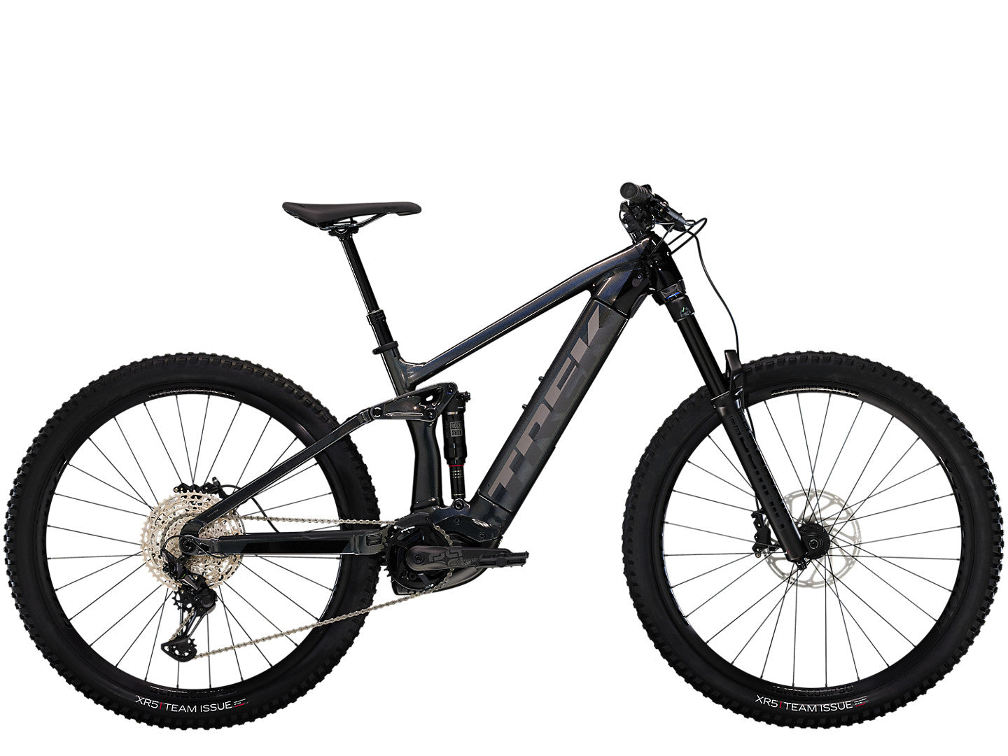

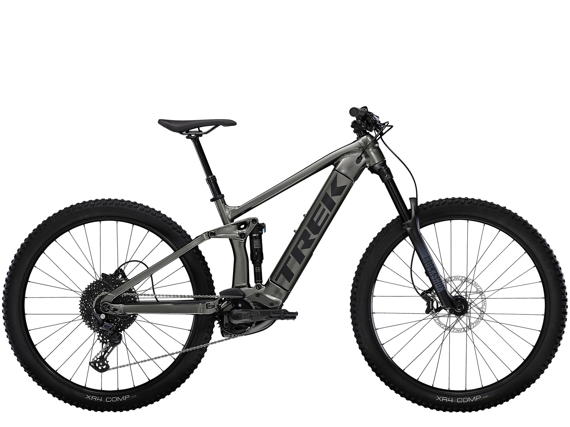

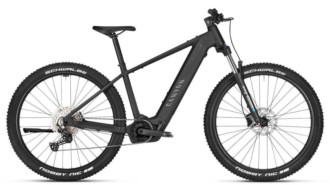

Apua ja ajatuksia kaipaisin. Eli työnantaja alkoi tarjoamaan työsuhdepyöräetua, pyörän hinta max 4500e. No asiasta mitään tietämättömänä on vähän sormi suussa että kummosta alkais laittaan. Sähköpyörä toki ja täysjousto. Lähinnä pähkäilen että fatbike vai normi maasturi. Fatty kiinnostaa lähinnä talviominaisuuksien takia, olis soma ajella kelkanjäljillä talvisin, mutta sitte taas kaikessa muussa käytössä olettaisin normi maastopyörän olevan kivempi...ja kuinka pitkä se talvikäyttöaika sitte olis, veikkaan että aika lyhyt kuitenki. Paria ehdokasta olen kattellu, pistän linkit, josko niiden eroista sais kommenttia, hintaeroa on kuitenki jonku verran, ja tuota etua saa käyttää myös määrättyihin varusteisiin, niin tuossa halvemmassa jäis niihin löysää paremmin, mutta toki ne varusteet, lokasuojat ja tämmöset pikkuhommat ei niin kauheita maksa että ne ny voi ostella suoraan itekki. Käyttö tulee olemaan työmatkaa ihan kuntakeskuksessa (tätä tosin aika vähän), mettäpolkuja, hiihtokeskusten reittejä, eli maastopyörä joka tapauksessa, mutta läski vaiko eikö?
Näitä tosiaan kattellu, L-koko olis ehkä parempi, mutta tuo M menee myös, on niin rajoilla mitat tuon käyttäjillä.
Itse en kyllä tota kalliimpaa versiota hommais. Hintaeroa on sen 600€. Ainoa merkittävä ero on keulassa, joka ei sekään ole tossa kalliimmassa merkittävästi parempi. Jos parempaa keulaa joskus haluaa, niin 600€:lla saa jo esim Lyrikkiä, zebbiä, fox 36 joskus alesta tohon hintaan.
Yksi työmatkapyöräilyn plussana on että tohon 35 Gold keulaan saa helposti kiinteet lokarit koska alajaloissa on pultinreiät lokarin aisoille. Toki se on maastoon mennessä ehkä hyvä irrottaa ettei saa siellä siipeensä.
Fätti/normi on aika vaikee kysymys. Fatti on talvella ässä, mutta taas kesällä normi täpäri on ässä. Sitten kun talvireitit on kevättalvella betonia, niin silloin normipyöräkin kulkee niillä kuin ohjus. Ja eihän fättikään liiku missään umpihangessa jos lunta on paljon. Maantieteellinen sijaintikin ehkä vaikuttaa tähän valintaan jonkun verran.
Joo, Muoniossa asustelen, ja täälähän noita kelkanjälkiä olis missä ajella läskillä, mutta tosiaan, jos laskee sitä ajoaikaa, niin olisko lie maalis-huhtikuu sellasta käyttöä, niin melko lyhyt aika että sen takia alkais läskiä laittamaan.
Mitä noihin linkkaamaani pyöriin tulee, niin en itekkään onnistunu merkittäviä eroja kyllä löytään noista, ja tosiaan tuota hintaeroa on jonkuverran, ja sais sitte just lokasuojaa, seisontatukea, lukkoa, tämän tämmöstä laitella tuolla hintaerolla, nastarenkaatki taisi olla listalla mihin tuota etua sai käyttää. Toki jos on vinkkejä hyvistä malleista niin toki otan vastaan, nuo kaks nyt ollu tässä lähinnä mielessä ko paripäivää asiaan perehtyny.

Mitä kannattaa ottaa erityisesti huomioon jos ostaa käytettyä emtb pyörää? Vaikka 2-3tkm ajettua ja 2-5 vuotta vanhaa.
- Voimansiirron kunto
- Sähköjärjestelmän kunto, plus akun kunto
- Jousituksen kunto, onko huollettu, ja miten
- Rungon kunto, onko rakenteellisesti ehjä, klommut pieni tai mahdollisesti iso asia, halkeamat iso ei (paitsi jos korjauttaa)
- Muiden kulutusosien kunto, eli renkaat, kädensijat ja niin edelleen
Miksi nykyään tuo jousitus vaatii ihan jatkuvasti huoltoa. Olen harrastanut fillarointia sen varovaisestikin arvioiden +25v ja en ole yhdestäkään täpäristäni huollattanut jousitusta koskaan vaikka deehootakin on käyty ajamassa. Joskus olen jotain iskaria tai keulaa vaihtanut hajonneen tilalle kun ryskännyt jotain kalliota päin niin että paikat vääntyneet, mutta en ole huomannut mitään käytännön eroa uuden ja rajusti käytetyn tilalla. Sitten tietysti joskus aika tulee vastaan ja se keula yksinkertaisesti korkkaa, mutta en oikein näe tarvetta joka tai joka toinen kausi huollattaa iskareita. Moni sitä silti tuntuu tekevän.
Itse pidän paljon kriittisempänä linkuston laakereita.
Kiitokset! Miten nämä kolme ensimmäistä kannattaa tarkastaa paikanpäällä? Hammasrattaiden kunnon nyt näkee helposti silmällä voimansiirrosta, mutta muuten?

Molemmat ovat tärkeitä kokonaisuuden kannalta. Vaikka et näe jousituksen huoltoa tarpeelliseksi, on se kuitenkin tarpeellista. Valmistajat suosittelevat tiettyjen tuntimäärien kuluessa tiettyjä huoltoja jotta iskunvaimentimen luvatut ominaisuudet pysyvät tallella.
Voimansiirrossa on monia kuluvia osia, ja niiden kunnon voi tarkistaa silmämääräisesti, lyhyellä koeajolla, ja lisäksi ketjun tarkka kuluma voidaan mitata tietyllä työkalulla. Esimerkiksi vaihtajien kunnon näkee hyvin katsomalla ja toiminnan voi varmistaa ajamalla, sama kaapeleiden ja letkujen kanssa. Kahvojen toiminta selviää nopeasti kokeilemalla, ja silmämääräisesti näkee kunnon myös.
Sähköjärjeselmä on vaikeampi määrittää muuten kuin katsomalla mitä ohjelmisto näyttää akuston kunnoksi. Mutta koeajossa sekin selviää jossain määrin. Ja sama myös jousituksen kanssa. Esimerkiksi liukuputken naarmut näkyvät jos niitä on. Jousituksen tuntuma kertoo paljon, mutta ymmärrettävästi ilman kokemusta voi olla vaikea kertoa onko vaimennus oikeasti hyvä, huono, vai jotakin siitä väliltä.
Eli lopulta ihan maalaisjärjellä katsottavia asioita. Kiitokset! Näillä sähköpyörän ostoon.
Mikähän mahtoi mennä rikki?
Ei ole tullut ennen vastaan. Eli pyörä polkee tyhjää. Ketjut paikallaan ja kaikki muukin silmämääräisesti kohdallaan.
Kyseessä Canyon grand canyon on 7
Jos polkiessa ketju liikkuu, on takanavan vapaaratas rikki/likainen. Jos ketju ei liiku polkiessa, on vika moottorissa. Moottorin ja antureiden kaikki liittimet kannattaa tarkistaa, että ovat hyvin kiinni ja piuhat ehjiä. Ohjelmistoa voi yrittää nollata. Jos nuo eivät auta, niin menee vaikeammaksi.
