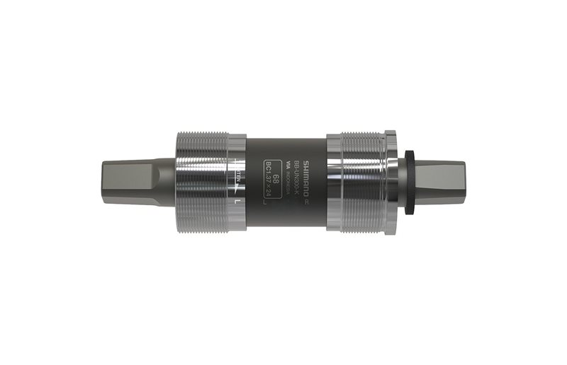

Kunnostan vanhaa Tunturia jossa 3x7. Laitan jatkossa 1x7 ja kammet menevät vaihtoon.
Vanha rikkinäinen keskiö on tätä neliömallia

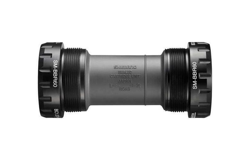

Voinko korvata keskiön ongelmitta Hollowtech 2 tyyppisellä eli tällä?
Tässä ei välttämättä järkeä ole, mutta lähinnä osien yhteensopivuus eri pyörien välillä olisi mukavaa olla mahdollisimman suuri. Välttyisi turhilta hankinnoilta kun voi käyttää toisen pyörän jämäosia tässä kauppapyörässä.
Voit korvata.
Onnea vaan vanhan keskiön saamisessa ulos, mielellään niin että rungon kierteet pysyvät rungossa :D
