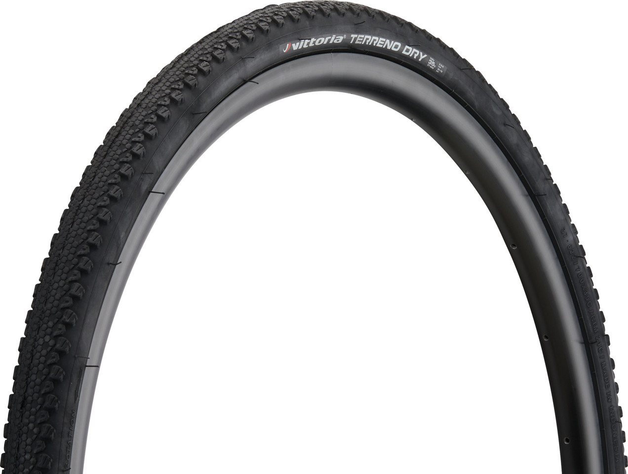

Ensimmäinen rengas meni pyörästä rikki. Tyytyväisenä olen ajellut pyörän mukana tulevalla renkaalla joka oli Schwalbe G-One Allround, 40-622, Performance 29,90
Mielenkiinnosta kuitenkin kyselen että mitä näissä renganhankinnoissa kannattaa huomioida? Vanteen koko ja renkaan leveys onkin jo tiedossa sekä tubeless valmiuis.
Lähinnä pohdin että jos vaihdan renkaan esimerkiksi johonkin seuraavista niin mitä huonoa ja hyvää alkuperäiseen Schwalben renkaaseen näissä on?
Terra Speed pärjää hyvin rullaustesteissä, ja ok pistosuojauskin. Laittaisin ite noista ne alle
