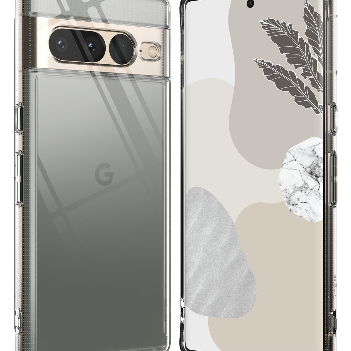

Onko kellastumatonta läpinäkyvää kuorta olemassakaan? Kuukaudessa meni huonoksi.
Tämmönen Ringke ei oo omassa ainakaan vaihtanut väriä. Tammikuusta ollut käytössä, puhelimen edellisellä omistajalta perittynä.
