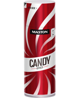

Teinin mopossa on rosterista/ruostumattomasta teräksestä valmistettu lämpösuoja pakoputkessa reiden/pohkeen kohdalla. Tuunausmielessä se pitäisi kuulemma värjätä muuhun teemaan sopivasti. Mikä olisi paras tapa maalata se niin että väri pysyy, eikä muuta säävyä saman tien? Väriksi pitäisi löytää joku punaisen sävy.
Miellä aikoinaan maalasivat tiettyjä osia tällä ja jurikin punaisella. Tuli ihan nättiä jälkeä kun se lopputulos jäljittelee anodisoitua alumiinia, jota oli pyörässä muutenkin vakiona.
Maston Candy Effect spraymaali on nopeasti kuivuva läpikuultava anodisoitua alumiinia muistuttava akryylimaali sisä- ja ulkokäyttöön. Kertakäsittelyllä valmis ja näyttävä läpikuultava pinta metalli-, lasi- ja useimmille muovipinnoille. Läpikuultavana maalina efektin syvyyttä voidaan lisätä maalaamalla useampia kerroksia.
Ok, kiitos vinkistä. Tässä tosin tuo ruostumaton teräs ja kuuma pakoputki voivat aiheuttaa haasteita, mutta sen näkee sitten.
Itse hakisin suosiolla näitä kuumankestomaaleja. Itsellä ainakin kestänyt vuosia mopon pakoputkessa.
Ei kannata sitten maalata sen suojan sisäpuolta. Se että se on kiiltävä rosteri toimii heijastaen lämpösäteitä takaisin eikä ime lämpöä siihen suojaan.
