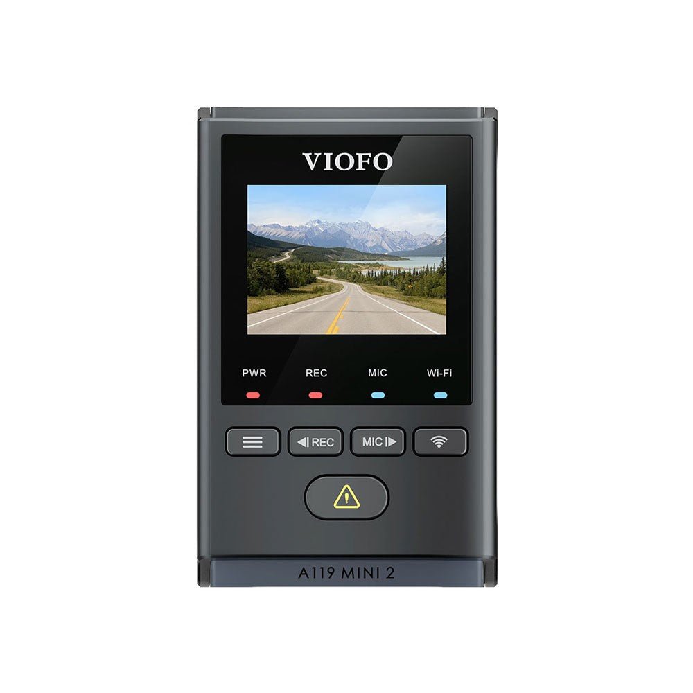

Suosituksia kunnollisesta kojelautakamerasta? Nyt ollut vaan halpa kiinalainen siinä. Hieman laadukkaampaa etinnässä.
Onko nuo garminit hyviä? Pitäisi ilmaiseksi saada tarkistettua / ladattua videot, ja mieluusti toimisi niin, että koko ajan videoi kun auto käynnissä. (ja korvaa vanhat tiedostot uudella. Loop recording? )
Ehdottomasti suosittelen Viofoa myös. Kiinalainen "romu" joka kusee Garminien yms muroihin mallia kunnolla. Oletin että nuo Garminit yms olisivat hyviä, mutta ei niiden videoista meinannut nähdä edellä menevän rekisterikilpeä kun Viofon videosta näki vastaantulevatkin selkeästi. Ainoa vinkki mitä annan on tosin että hanki kunnon dashcam speksattu sd-kortti. Sellainen joka on suunniteltu jatkuvaan loop kirjoittamiseen.
Netti on väärässä.
Miten niin? Kaipaisin perusteluja mutuiluusi.
Kaikkia jäähdytysnestelaatuja saa kaikissa sateenkaaren väreissä niin ei sitä nestettä ainakaan värin perusteella pidä mennä ostamaan. Nesteissä ei ole yhtenäistä värikoodausta vaan neste on värjätty sellaiseksi kun tilaaja on sen halunnut. Purkin sisällöllä ja sillä mitä autoon suositellaan on väliä ja sen perusteella neste hankitaan, väristä välittämättä.
Mistäs tällaisen muistikortin saa hankittua?
Ja onko vaikea tuo Viofon käyttöönotto? Alan itsekin kallistua sille, että kojelautakamera pitää olla.
Verkkis, Gigantti tms. Oma taisi olla joku "Endurance" merkitty Samsung. Käyttöönoton vaikein osuus oli vetää kaapeli siististi piilossa vs että jäisi vain roikkumaan.
