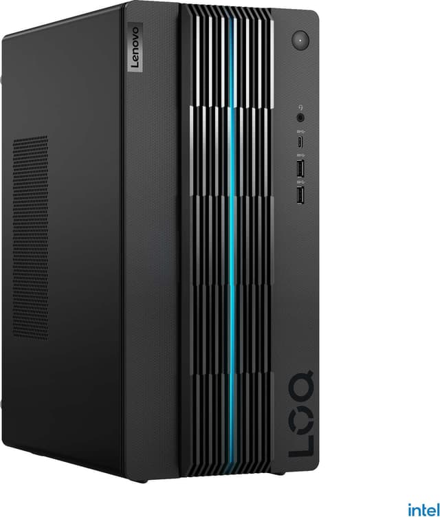

Moro,
Oon hankkimassa uutta pöytäkonetta lähinnä cs2 pelailuun 1080p 165hz low graffoilla ja oon tässä tullut siihen päätökseen, että en itse viitsi lähtee sekoilemaan koneen kokoamisen kanssa. Budjetti on n. 900-1200€ paikkeilla ja oon päätynyt nyt näihin seuraaviin vaihtoehtoihin. Olisi kiva tietää hyvät ja huonot puolet kyseisistä koneista ja mikä on 300€ hintaeroiltaan järkevin valinta.
Käsittääkseni benchmark testien perusteella kyseinen kone on hieman liian tehoton cs2 pelaamiseen sillä fps on about 150 keskimäärin? Vai meneekö samaan kastiin taitonetin koneen kanssa koska siinä huono cpu?
Käsittääkseni tämä on tehokkain valinta näistä, mutta myös ylivoimaisesti kallein. Onko tällä esimerkiksi kuinka suuri ero performanssin suhteen gigantin koneen tai taitonetin koneeseen verrattuna kun kuitenkin samat näytönohjaimet kaikissa?
Tähän ostaisin 1tb ssd:n jolloin hinta olisi 900€. Kuinka paljon tuo serveri cpu vaikuttaa performanssiin cs2 pelaamisessa?
Tämä vaikuttaa hintalaatusuhteeltaan tehokkaimmalta, mutta kyseessä on paketti kone, joten en tiedä mitä rajoituksia kyseisessä koneessa on esim haittaako 380w virtalähde jotain tai onko muita piilovikoja? Näitä näkee torissa vähän väliin kun porukka myy pois juuri ostettuna?

No tuo lenovohan noista ainut jossa edes nykyaikaista rautaa, se tosin on ns kertakäyttökone jolla on tarkoitus ajaa kehdosta hautaan eli ei ole päivitettävissä kuin muistien/ssd-tilan osalta. Epästandardeja osasia täynnä.
Tuo madin linkkaama on paras ns markettikonetarjous pitkään aikaan, mutta mennee ilmeisesti yli budjetista.

Vähän pöllin tätä lankaa, mutta ollaan saman asian äärellä. Oon itse siinä käsitykessä, että tuossa Lenovon valmiissa paketissa on prossun tehtaalta mukana tuleva jäähdytys kiinni ja vaihtaminen ei ilmeisesti onnistu ilman emolevyn irrottamista joten ostaminen vähän aristaa. Tuo Datatronicin valmiiksi koottu paketti alkoikin kiinnostelemaan, mutta voinko kysyä syytä AMD prossuun vaihdolle? Oon ihan tumpelo nykykomponenttien kanssa, ja aina itse käyttänyt Intelin tuotteita. Onko tuossa jotain selkeää hinta/tehoetua, ja jäänkö jostain pois AMD:hen vaihtamisella näin eri merkkiin tottuneena?
Noihin lenovoihin onnistuu prossujäähyn vaihtaminen ilman sitä takalevyn irroitusta tietyin edellytyksin eli jäähyn kiinnitys pitää olla tietynlainen. Tuolla legionin omassa ketjussa satojen viestien seassa ihan infoa, tuossa :
Edellisistä vuosikerroista kyse, mutta oletettavasti samat lainalaisuudet pätevät edelleen.
Mutta kyllä tuo itse omista valikoiduista osasista oleva kone on lähtökohtaisesti parempi vaihtoehto, saa juuri sellaisen kuin haluaa ja kaikki osat on päivitettävissä tms. Markettikone on perusteltu vaihtoehto vain jos arvostaa helppoutta tai sellaisen saa niin hyvästä tarjouksesta ettei irtopalasista ole mieltä alkaa kasaamaan.
Joo, katselinkin ko. lankaa mutta kovin kauas menneisyyteen en jaksanut selailla. Löysin myös Lenovon sivuilta tuohon malliin sopivan tehokkaamman prossujäähyn, sen voisi ehkä olettaa olevan vaihdettavissa ilman takalevyn irrottamista.
