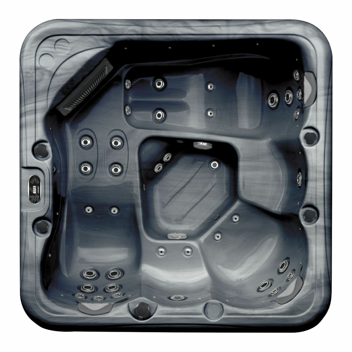

Meillä oli haussa pieni allas ja päädyimme tuohon Momoon. Siinä on nyt kylvetty 2 kertaa eli pidemmän aikajänteen kokemuksia en voi antaa. Meille ihan riittävän iso tuokin ja istuimet on näinkin pitkälle (185cm) ihan ok. Vähän menee jalat yli niiden oletetusta pitopaikasta mutta ei häiritse. Istuinsyvyys on aivan riittävä, ja tuossa on tosiaan tuo 1 matalampi paikka vaikkapa lapselle. Sähköliitäntä on 2x16A ja vesi lämpeni 10C --> 35C noin 9 tunnissa, eli melko nopeasti. Kolmas 16A karva jäi altaan sisään käyttämättä, joten kaipa siitä voi ottaa virtaa vaikka pihavaloihin tms.
Tässä on vain 1 hierontapumppu, jonka matalampaa tehoa käytetään veden kierrätykseen. Sen verran tuo pitää ääntä että sen selvästi kuulee ~10 metrin päähän kun allas lämmittää tai muuten vaan kierrättää vettä vaikka kansi on päällä. Olettaisin että asialle omistettu erillinen pumppu olisi hiljaisempi. Samoin on kylpemisen aikana jos vettä pitää alkaa lämmittää niin kuplia/suihkuja ei saa kokonaan pois muuten kuin lopettamalla lämmityksen. Altaassa on kyllä monipuoliset säädöt siihen että minne ne suihkut ohjautuvat, eli ne saa kyllä melkein miltä tahansa istuimelta suljettua haluttaessa. 1x16A liitynnällä ei ymmärtääkseni voi pitää pumppua isommalla teholla lämmityksen aikana kun virtaa ei silloin riitä molempiin.
Suuttimia on reilusti ja ne on sinänsä ihan ok paikoilla, mutta muutamat kiinteät (ei voi säätää) suuttimet on sijoitettu niin että ne hierovat reiden alaosaa melko voimakkaasti. Nämä suuttimet on melko pieniä ja niistä tulee vettä aika kovalla nopeudella joten tuntuma on isolla teholla enemmän pistävä kuin hierova.
Hintaisekseen meidän käyttöön oikein sopiva laitos, eikä ainakaan nyt ole sellainen olo että olisi pitänyt sijoittaa pari tonnia enemmän parempaan. Isoin, ja ehkä ainoa (hinta huomioiden) varsinainen miinus on nuo mainitut kiinteät suuttimet. Ne voisi olla sijoitettu toisin tai sitten olla isommalla halkaisijalla.

Neuvokaahan tyhmää. Polttelisi saada poreallas terassille. Olen katsellut Novitekin Pallasta. Paikka altaalle olisi terassilla valmiina eli laudoituksen päälle vaan. Nyt kävin kuitenkin pohtimaan tutoa terassin kantavuutta ja tuli tenkkapoo. Rakensin terassin viime kesänä ja pohjille katsoin ohjeet kestopuusivulta. Laskin vielä hieman ”varman päälle” ja tein hieman ”ylituetun”. Tuolla sanotaan, että kantavuuden pitäisi olla yli 2 kN/m2 mutta riittääkö se? Olen varma, ettei terassi mihinkään vajoa, koska perustukset lepäävät betonilla, mutta riittääkö runkopuiden vahvuus?
Vastauksena tähän. En nyt ruvennut ottamaan uhkapelillä selvää että kestääkö vaan vedin tulevan altaan alle neljä runkopuuta lisää. Nyt luulisi kestävän. Novitekin Salla tilattu ja lokakuussa tos näk kylpyyn

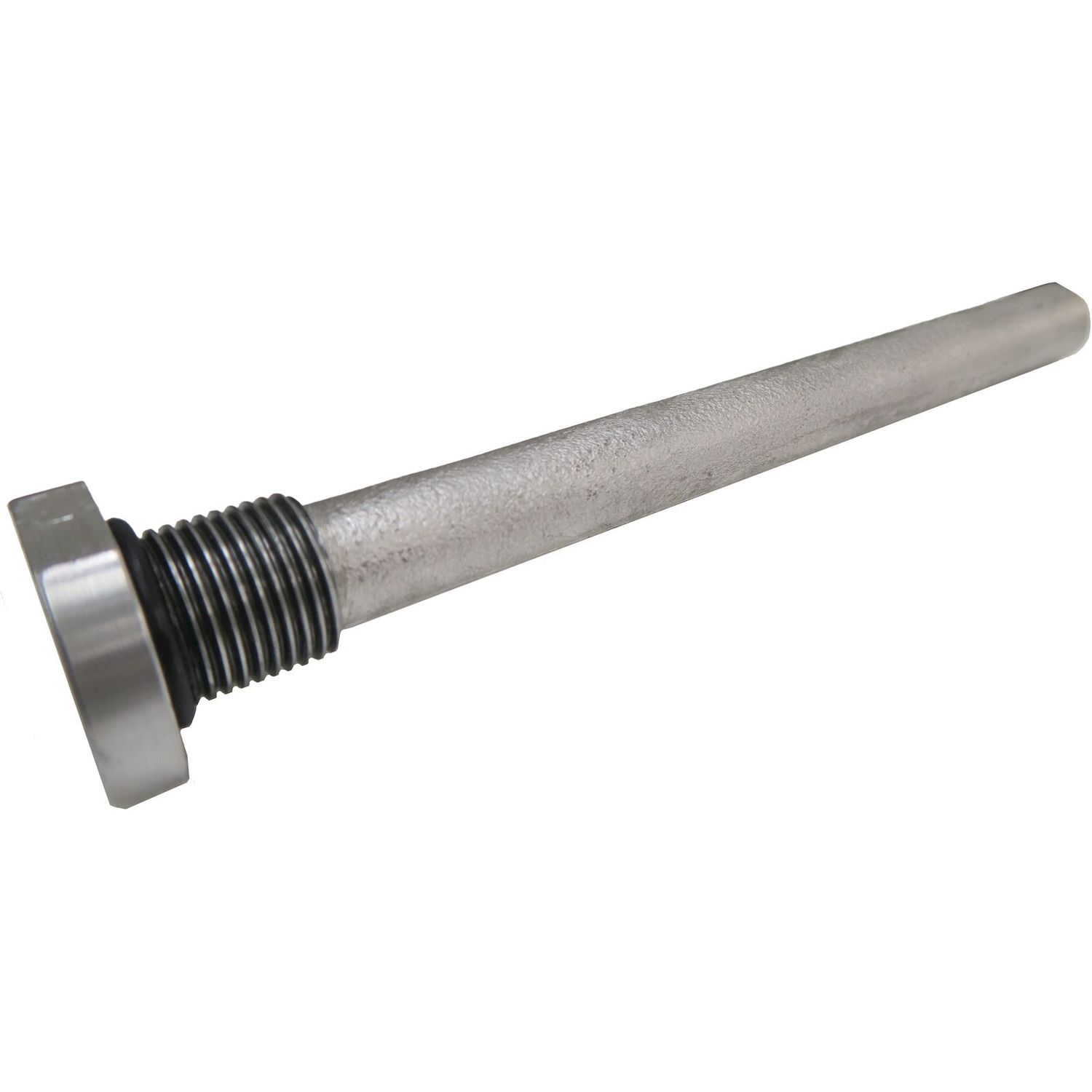

Kiramin paljuihin on keväällä 2017 lisätty magnesiumanoditanko joka suojaa korroosiolta.
En tiedä onko muilla valmistajillla vastaavaa.
