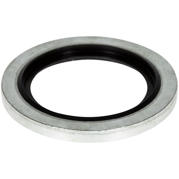

Mulla meni kaikki tiivisteet uusiksi noista myös jossain 3 vuoden paikkeilla. Sain takuuseen uudet, mutta korjasin pari vuotavaa silikonilla väliaikaisesti.
Putkiteippiä kierteeseen lisäksi?
Löytyykö tosta samanlainen?
Ei taida olla saman kokoinen, kun tuossa näyttää olevan kierre osa 10mm.
