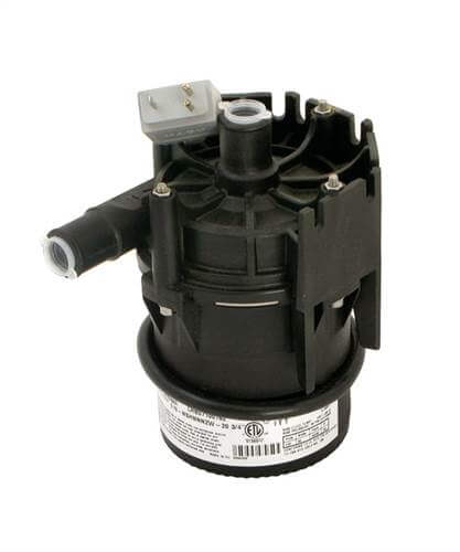

Jaahas, euroopasta tilattu kiertovesipumppu tuli jo eilen kotioville. Jälleen kerran nopeampaa kuin suomesta tilaaminen ja ei nyt ihan puoleen hintaan (130e/200e). On tässä maassa suomalaisilla hankala pärjätä!

Tuon saa Home Assistantiin Gecko custom integrationin kautta. Toimii pääasiassa ihan kivasti mutta automaatioita tuon päälle en rakentaisi, välillä käskyt menee eteenpäin - välillä ei.
Aika paljon saa tosiaan tehdä automaatioita tarkastamaan yhteyden tilaa ja kytkemään päälle uudestaan. Jää välillä tilaan, että RF-signal ja RF-channel näyttää ok arvoa, mutta silti circulation pump ja muut toiminnot on "ei saatavissa". Sitten kun painaa "reconnect" niin arvot tulee samantien näkyviin.
Nyt olen tehnyt eri variaatioita automaatioihin tarkastamaan yhteyden tilaa ja painamaan reconnectia. Mulla on kyllä matkaa noiden in touch purkkien välillä 15m, kun sijaitsevat eri päissä taloa, mutta ei voi siirtää reititintä, kun sitten kärsii muut wifi-yhteydet esim solar-invertteri.

Tuosta kiertovesipumpusta, olisko sen hyvä olla 24/7 päällä?
Oma pumppu tosiaan lykkäsi vedet akselia pitki sähköihin ja alkoi polttamaan sulaketta. Vaihdoin nyt uuden pumpun ja sen päällä oli tarra että tulisi olla aina päällä.
Veden laadussa ei ole ollut ongelmaa, nytkin vesi oli 11kk altaassa. Hyvin pitää bromisuola-puhdis veden kunnossa.
btw. kiertovesipumpun alaosaan piti vanhasta pumpusta siirtää letkunippa+letku. Koitin varovasti laittaa vähän vettä niin siirron jälkeen se vuosi, koskin nippaan niin se katkesi... Googlettelin 3euron nippaa ja ilmeisesti pumppuvalmistaja vaihtanut eri nipaksi jossain vaiheessa ja ne ei käy ristiin. Muovia kun on niin saatoin vahingossa kiskoa väärän tyyppisen nipan tai sitten noi nipat on tosi hauraita 3v jälkeen.
Noh, homma jäi nyt jumiin 3e nipan takia. Parista kaupasta löytyy mutta 3e nippa ja toimituskulut 10e kerää vielä motivaatiota tilata.
Eilen kävin hakemassa K-raudasta Westerbergs Falsterbo- porealtaan. Pian alkaa olemaan pohjat valmiina, seuraavaksi allas käännettävä paikalleen ja jatkettava pihasaunan terassin laajennusta!
    485,4 KB · Luettu: 121
Mulla on se Laing-mallin pumppu, se on aina päällä. Se on semmonen "magneettimalli" vesi ei pääse sähköihin. Pari saanu takuuseen, ei mikään kestävin malli, mutta pieni kulutus. Kolmas pumppu menossa 7v aikana.
Vielä noista pumpuista niin tuntuu, että ne tykkää olla päällä. Meillä töissäkin teollisuudessa monet pumput on päällä yötä päivää ja vuositolkulla. Joskus on joku sammutettu joulun pyhiksi niin ei ole enää startannut pyhien jälkeen.
