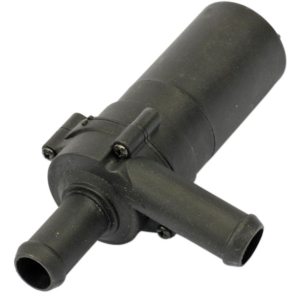

Minkälaisia pumppuja on käytetty aurinkolämmittimien kanssa?
Tarkoitus on levittää autokatoksen katolle kuvan tuote lämmittämään paljua. vidaXL Uima-altaan aurinkoenergiapaneeli 80x620 cm | vidaXL.fi
Nyt yritin etsiskellä tarkoitukseen soveltuvaa vesipumppua mutta kaikissa näkyvät olevan virtaamat +3000L/h, tämähän tekee yli 50L minuutissa ja pumppujen teho on jotain 600w luokkaa kuullostaa äkkiseltä liian suurelta.
Eli mistä saisi edullisen pumpun joka pumppaisi noin 10L minuutissa ja nostokorkeutta sen 5-6m? Tämä varmaankin olisi riittävä virtaama lämmittimen läpi.

Mites tämmönen tai joku asuntovaunun lämmityksen kiertovesipumppu? Toimii myös akkuvirralla ja aurinkopaneelilla:D
Tuo varmaan kävisi hyvin toki aina parempi jos olisi töpselillä niin ei akkua tarvitsisi viritellä. Tutkin asiaa lisää ja paneelian koon perusteella varmaan juurikin luokkaa 10-20L/min olisi oikea pumppauksen määrä.
