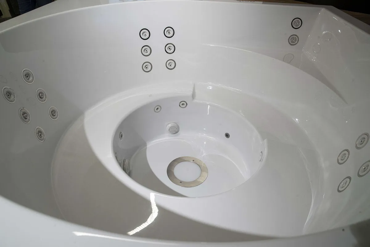

Laitoin tuosta kyselyä Novitekille, että onko tuo normaalia että koko yläreuna on auki. Nostin veden lämpötilan nyt 36 c, ulkona -2 c ja ulkopaneeli on lämpöisimmästä kohtaa 20,4 c...
Tuon innoittamana kävin ostamassa jo valmiiksi uretaanivaahtoa kun sattui olemaan vielä Puuilossa tarjouksessa.
Empä arvannut kaipaavani paljua mutta kun semmonen tulee vastaan 2mm rosterista hitsattuna reippaasti alle materiaalin hinnalla niin minkäs sille voi.
Nyt vaan pitää jatkaa tämä DIY projekti loppuun, uudeksivuodeksi ajoon..? :D
Yllättävän paljon novitek ruka jäähtyi päivän aikana, kun säädin lämmityksen lopettamaan aamulla klo 6. Ilta kuudelta oli 37 astetta laskenut 32:een. Ainoastaan viimasuojahuppu vakiokannen päällä. Ulkoilma taisi olla aamun -2 asteesta päivän nollakeliin.
Laitoin takaisin jatkuvaan vakiolämmitykseen. Maksan mieluusti sen muutaman euron että amme on silloin lämmin kun mieli tekee mennä.
Kiitos kaikille vastauksista.
ilmota mitä vastaavat, mun mielestä sen pitää olla et tuulettuu. Ruka plus täällä kans. Mut vois sitä uretaanilla tuunailla jos kestää vähemmäksi laita tuuletusta
