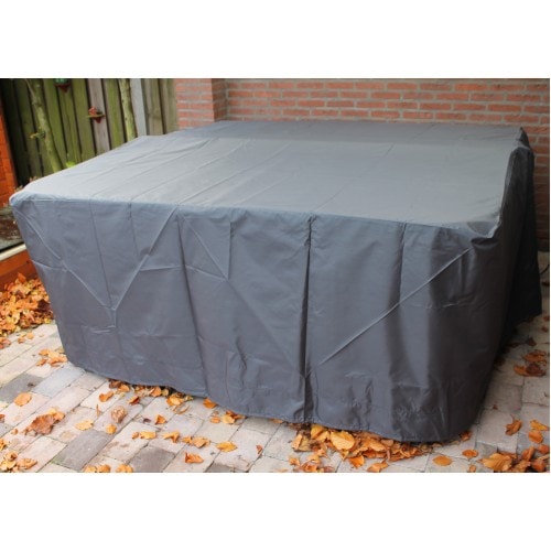

Itse jo kesällä lisäsin 35mm uretaanilevyt pohjaan ja seiniin. Vielä kun keksisi mitä katolle tehdä.
Ite teen kotelon. 30mm finfoam levystä, 25cm tulee reunoilta alas eli vähä ku laatikon kansi. Päälle musta kumimaali eli kilikali plastidip. Kevyt, ja eristää.
