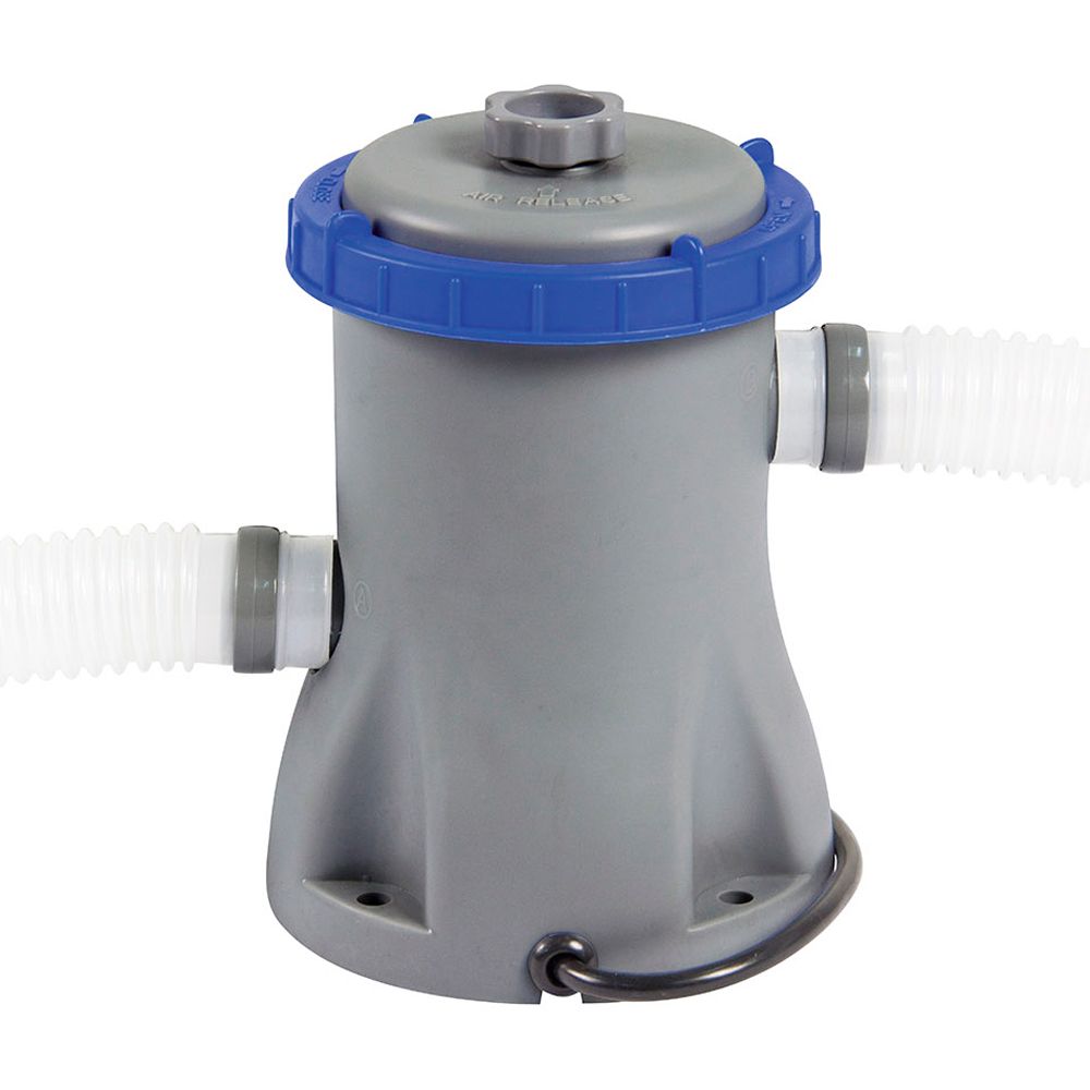

Onko suosituksia Kirami SL2000 suodattimeksi? Alkuperäinen vai onko jollain kokemuksia tarvike malleista. Mitathan alkuperäisessä on suunnilleen: leveys 11,5cm korkeus 20,5cm ja keskireikä 5,5cm.
Tämmösiä äkkiseltään löysin:
