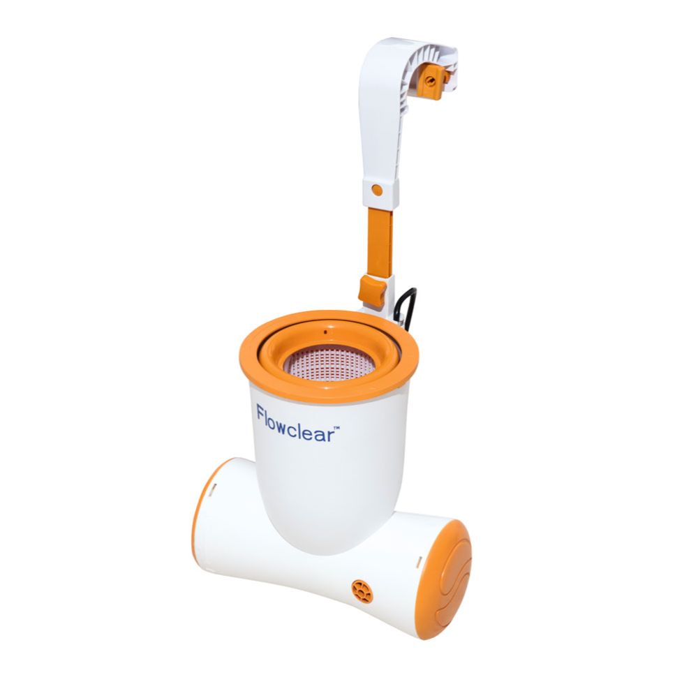

Itse tilasin täältä: SKIMMER SI2000 Shott/Bwt +1 Extra cartridge
Nopea toimitus ja vähän halvempi kuin Suomessa. Hinnat tuollakin noussut kun vuosi sitten sain sl4000 hintaan 150€ kuluineen. Suomen sl2000 hintaan saa tuon sl4000 tuolta nytkin.
