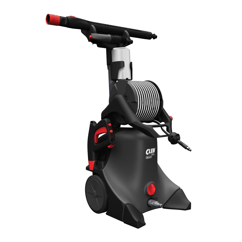

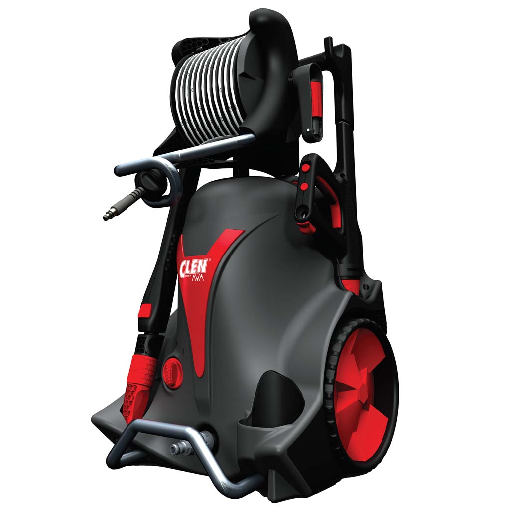

Clen G145 näyttää poistuvana mallina olevan melkein joka paikasta lopussa. Vakuuttavan oloinen kampe kyllä, messinkiset Kränzlen liitännät ja 12 m letku.
Norjalaisen AVA:n suunnittelutyötä olevat uudemmat Clen Smartit ja Masterit taas sisältävät pistoolikahvassa muovisen bajonettiliitännän, joka on heppoisempi. Toisaalta Clenin lisälaitteista mainitaan että käyvät myös esim. Kärcherin ja Nilfsikin koneisiin, eli voisi olla toisinkin päin niin että saisin vanhan Kärcherin terassipesurin uusiokäyttöön. Ainakin adapterilla onnistuu. Design noissa on fiksu mitä kävin hieman kaupassa käpistelemässä. Letku on materiaaliltaan samanlainen kuin G145:ssä.
Hankkijalta Clen Master 2100 varmaan riittäisi ihan kaikkeen mitä tarvitsee, hinta 379,-. Painoa laitteella n. 20 kg joten ihan hötöä ei sisuskalujen luulisi olevan.
Ja välttäisi varmaan myös pienempi Smart
Joko Puuilosta 20 e kalliimmalla 10 m letkun kanssa tai sitten tuo Hankkijan 299,- versio samasta koneesta.

Tulipahan hankittua sitten Clen Master 2100. Ostetussa koneessa on 10 m paineletku, eli ilmeisesti jo selvästi vanhemman mallivuoden laite. Uudemmissa on 8 metrillä. En tiedä olisiko kannattanut tähdätä uudempaan kun samaan hintaan olisi saanut, jos vaikka jotain lastentauteja on korjattu tuoreempiin vuosimalleihin. Pari metriä lisää ulottuvuutta houkutti kuitenkin enemmän. Ostin tosin myös 12 m jatkon myös niin eipähän tarvi mökillä käyttää jatkoroikkaa. 22 m yhteensä riittää enemmän kuin kivasti.
Fiksu design tuossa AVA:n suunnittelemassa laitteessa sinänsä on, paitsi virtajohdolle ei ole sen kummempaa paikkaa kuin lenkkikiinnitys koneen kyljessä. Muuten on isoine pyörineen ketterä siirrellä. Ei kellahda nurin ja lisävehkeille on paikkansa koneen rungossa. Kääntyvä letkukela on järkevää suunnittelua myös. Kärcherin bajonettikiinnityksellä olevat laitteet menee kiinni niin entinen vaahtotykki oli suoraan käytettävissä kuten myös terassipesuri. Vaahtopullo tuli kyllä pesurin mukana mutta tuo oma entinen vastaava on hieman parempi. Kumiletku varsin ok, "lancen" (mikä se on suomeksi?) teleskooppijatkeelle ei vielä löytynyt käyttöä. Painoa on turkasesti mikä haittaa laitteen kuljettelua mutta jospa osat olisi senkin edestä kestäviä.
Käytön helppoutta tuon laitteen suunnittelussa on kyllä mietitty. Kestävyys jää nähtäväksi. Myyjät parissakin liikkeessä ihan kysymättä kyllä kehuivat että ei noissa ole vikoja enemmälti ollut. No aika näyttää miten käy. Hintaluokka näkyy kyllä viimeistelyssä ainakin kun vertailussa oli samassa liikkeessä näytillä ollut 500 e kalliimpi Kärcher HD. Toisaalta hinta ja vastine vaikuttaa Clenissä olevan ihan järkevässä suhteessa.
Kyllä tuolla auto puhdistui. Ihan samalla tavalla ei kyllä tohottele vettä kuin autonpesuhallien integroidut pesuvehkeet joilla olen enimmäkseen auton pessyt viime vuosina. Mutta niissä nyt on vähän erilaista rautaa sisällä.
Halvemmalla olisi saanut kun olisi tilannut Saksasta samanlaisen AVA:n. Mutta toimitus olisi mennyt myöhemmäksi kesälle enkä jaksanut jäädä odottelemaan. Olisi kyllä sitten saanut 20 v takuun jos vaan jaksaa tehdä huoltoja korjaussarjalla, joita ei kyllä näytä olevan missään myynnissä tällä hetkellä.
