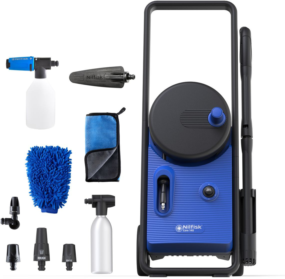

Hellurei, auton pesuun pitäisi painepesuri ostaa. Onko kellään kokemusta alla olevasta tai muun saman hintaluokan vehkeestä jota suositella? (200-300€?)
Muuta käyttöä sille ei tulisi olemaan, joten ei viitsi kovin montaa sataa euroa laittaa kiinni laitteeseen.
6 metrin paineletku voi olla auton kanssa jo aika lyhkäinen, mutta voi tietysti jatkoletkun hankkia tarvittaessa.
https://www.k-rauta.fi/tuote/painepesuri-nilfisk-core-150-10-power-control-luxury-car/5715492233854 tai Clen painepesuri Smart 2000 P55 ?
Noissa tulee jo kunnon mittanen letku mukana.
E: Toki myös tuo G145 jos löytää sen jostain
