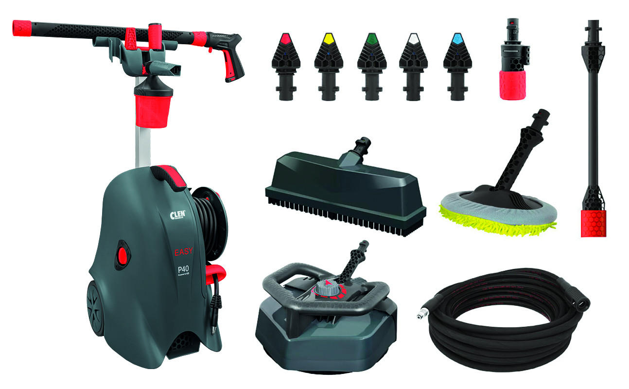

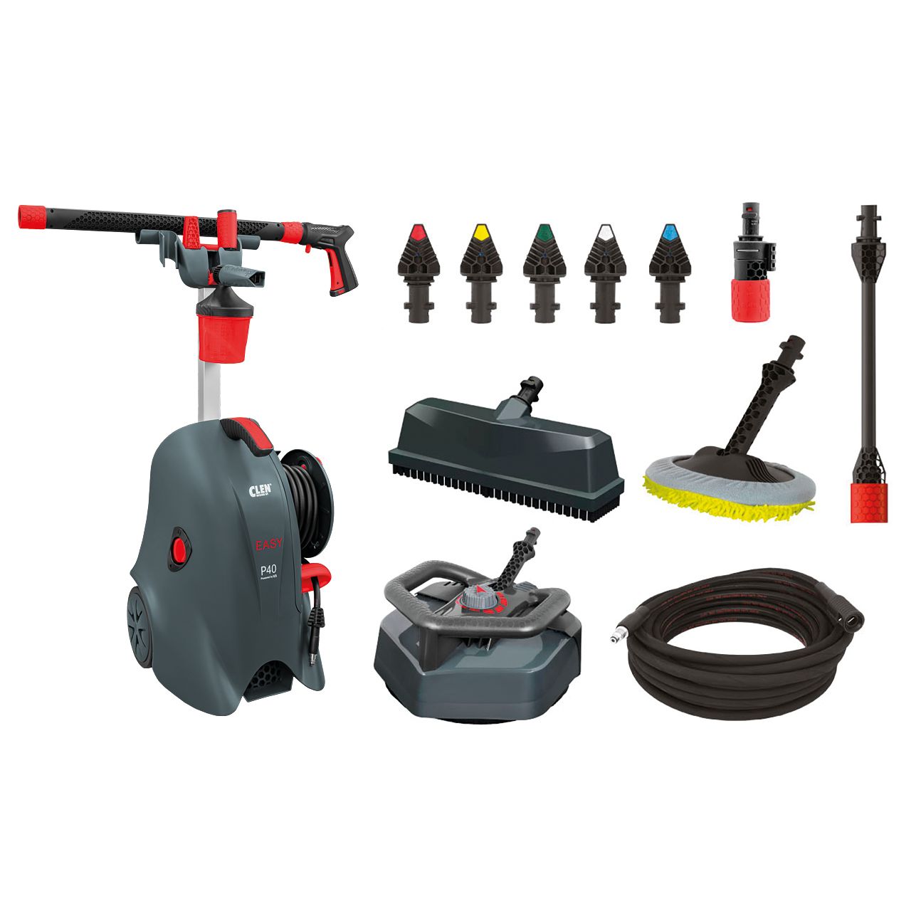

Onko tuosta kokemusta, onko hyvä pesuri hintaan nähden? Olis tarjouksessa hintaan 199€
itselä oli noita 200 marketipesureita neljä. Sitten ostin kränzlen. tuli säästettyä... Nyt ei tarvi enää ikinä hankkia uutta.
Kahteen sataan varmasti hintansa arvoinen jos on tuolla varustepaketilla, vaikkakin joissain käyttökohteissa tehoa ja virtaamaa vois olla enemmänkin. Käyttötarve viimekädessä ratkaisee. Kyllä tuolla kaikki perushommat hoitaa varmasti mutta jos jotain erityistarpeita suurelle virtaamalle tai tosikoville tehoille niin sitten jotain muuta.
Mulla on tuosta pykälää tehokkaampi P55 malli ja varsin soiva peli ollut, olen hyvin tyytyväinen laitteeseen. Tuossa näyttää olevat samat kahvat ja putket kuin mun koneessa jotka on ihan laatukamaa. Pelkät mukana tulevat lisätarvikkeet maksaa sen parisen sataa normihinnalla ostettuna.
Juu oli varustepaketin kanssa
Mihin käyttöön tulossa?
Virtaama tossa jää 390 litraan eli ei ole omimmillaan esim pihan pesussa koska vettä tulee sen verran vähän. Autonpesuhommiin ja terassipesurin kanssa terassi menee varmaan ihan ok kuitenkin. Jos peset rekkoja, työkoneita tai eläinsuojia päivittäin parempaakin on tarjolla mutta tuohon rahaan peruskäyttöön ihan varmasti hyvä hankinta.
