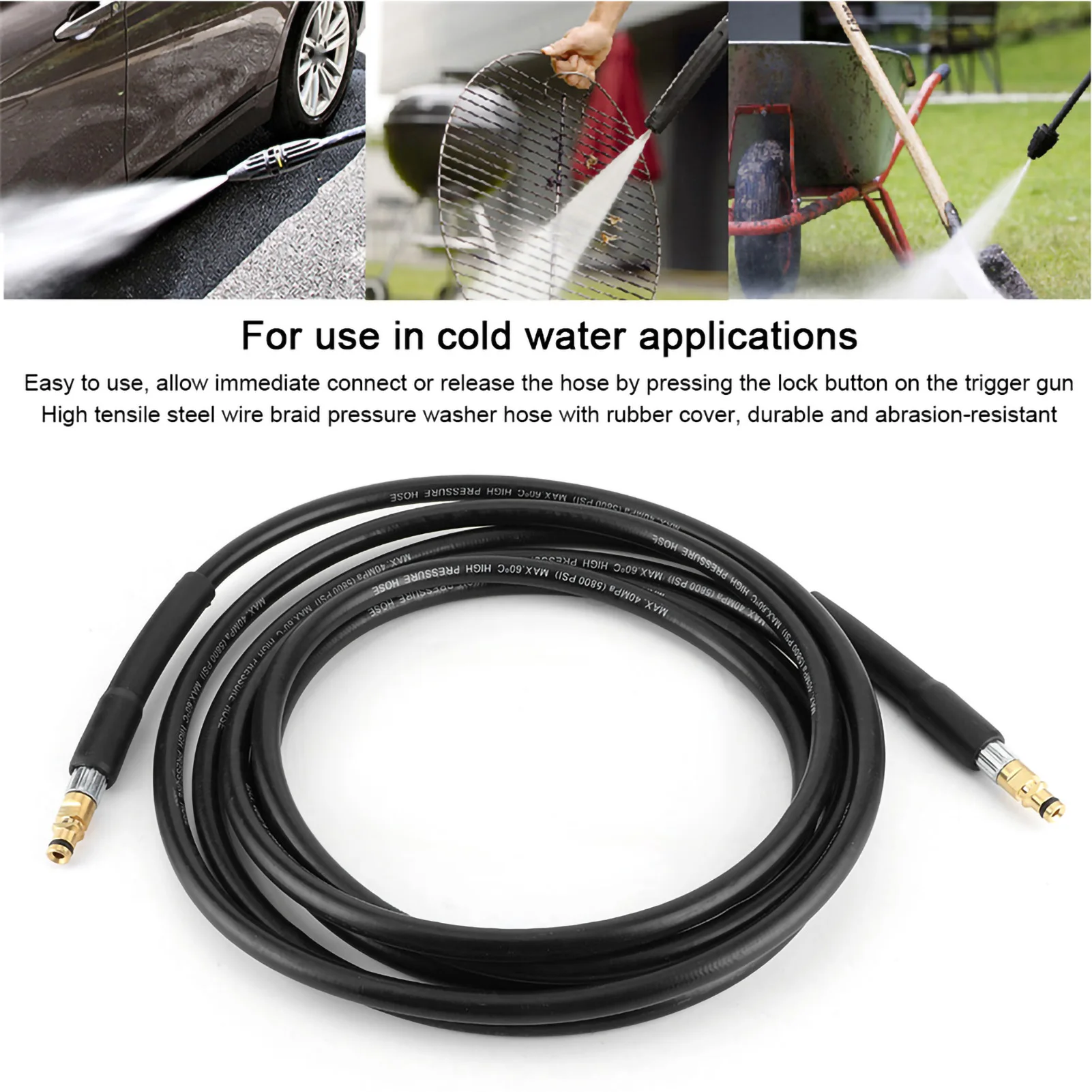

Kysästäänpä täältä. Meni omasta Kärcherin K2 Compactista paineletku rikki niin käykö esim. tämä siihen tilalle: 10 m:n painepesurin vaihtoletku Karcher K -sarjan K2, K3, K4, K5, K7 -painepesureille, pikaliittimellä... (10) | Fyndiq
Tossahan kyllä sanotaan "K-sarjan painepesureille K2..." niin oletettavasti käy? Tuossa on kyllä metallia nuo liittimet, mutta tuskinpa se mitään haittaa kun vanhassa oli muovia. Ovatpa sitten kestävempiä myös. Halusin vielä vaan varmistaa ennenkö tilaan mitään.
E: Ja jos joku tietää paikan mistä tuon sais nopeammin niin saa vinkata, toki jos on vielä edullisempi niin ei haittaa. Tuossa linkissä näkyy toimitus menevän huhtikuun lopulle.
Siinähän on selvä kuva mille liittimelle sopii ja mille ei.
Käy tuo. Itse ostin 7,5 metrin paineletkun niin pesuri on todella paljon parempi käyttää. Mukana tuleva 3 metrin pilli on surkea esitys.
Todella edullinen tuo sinun löytämä 10 metrin letku!
Kiitoksia! Näin epäilinkin, että kyllä se on yhteensopiva mutta piti nyt varmistaa vielä ennen tilausta :tup:
Juu se alkuperäinen on kyllä todella lyhyt ja hankaloittaa hyvin esim. auton pesua, oletettavasti tuo helpottaa ja paljon. Harmillisen pitkä tuo toimitusaika ja oli jotenki "sheidy" tuo sivusto. No onneksi sieltä sai laskulla tilata niin ei tartte pelätä rahojen menetystä.

Tulisikohan yhtään huonompi letku suoraan Kiinasta itse tilaamalla :hmm: Esimerkiksi Aliexpress:
tuo ylläoleva letku on ihan saman näköinen kun K5 compactissa tullut, tuokaan ei ole mikään mukava käyttää. Kerran kun kehtaisi investoida oikeasti kunnon kumipäällysteiseen korkeapaineletkuun, niin olisi käyttäminen kyllä mukavaa. Vielä päät semmoiset että olisi ns. yhdistäjät painepesurin päässä sekä kahvan päässä.
Taitaa vaan äkkiä maksaa tuollainen letku enemmän kuin tuollainen edullinen pesuri.
Kiertymätön kumiletku olisi tosiaan paras mutta halpis Kärchereihin vähän turhan kova investointi. Kyllä tällä pykälän paremmalla Kärcher letkulla kuitenkin auton pesee silloin tällöin. Vaikka lähempänä muoviputkea tämä tosiaan on kuin letkua :)
