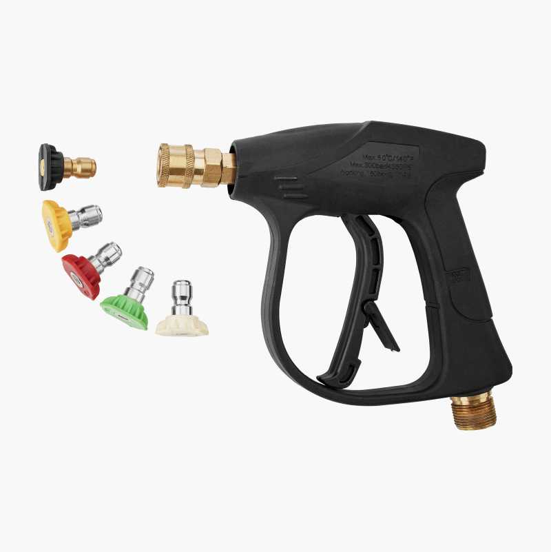

Kränzlen käytettävyys paranee huomattavasti kun ostaa lyhemmän kahvan ja esim.Autoduden suihkuvarren kääntyvällä suuttimella ja vaihdettavilla suuttimilla Suihkuputki Dr Dirt Magic Wand G3, SnapLock (2024)
Ainakin muutaman vuoden vanhassa 1152 TST tulee vakiosta kahva+suutinputki yhdistelmästä turhan pitkä joka hankaloittaa esim auton pesua.Lisäksi vakio suutin on turhan tarkka säädettävä jos haluaa määrätyn levyisen suihkun ja ainakin minulla ei pysynyt säädössä koko pesun aikaa.

itse hain jo vuosia sitten biltemasta tän (19,95€) (suuttimet voi kääntää mihin asentoon vain sekä suihkun muotoa voi säätää vaihtamalla eri suuttimia paikalle)
sille tarvittiin vain se m22 adapteri että sopii pesurin letkuun kiinni (ebayssä vitosen luokkaa)
ja sille vaahtoruisku tämä (22.90€)
Vaahtoruisku .
itse ostin biltsuun sopivan pikaliittimen ja laitoin sen vanhaan vaahdottajaan.
valmis :D
näitä toki löytyy valmiina setteinä vieläkin halvemmalla esim temusta
