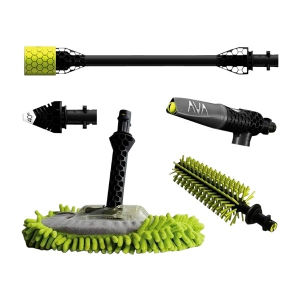

Edit: Cleniltä löytyy myös tämä setti, jos sattuu asumaan lähellä myymälää, jossa vielä jäljellä
