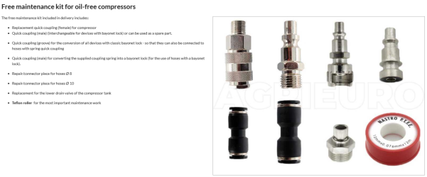

3) BlackStone V-SBC50-15 268 €
- 50 l säiliö
- max. 10 bar
- 450 x 460 x 900 mm, paino 45 kg
- öljytön
- imutuotto 180 l/min.
- 1,5 hv / 1100 W
- 79 dBA
- takuuasiat agrieuro.den kanssa eli voi olla hankalaa
- kaksi ulostuloa
- ilmaisia tarvikkeita mukaan
