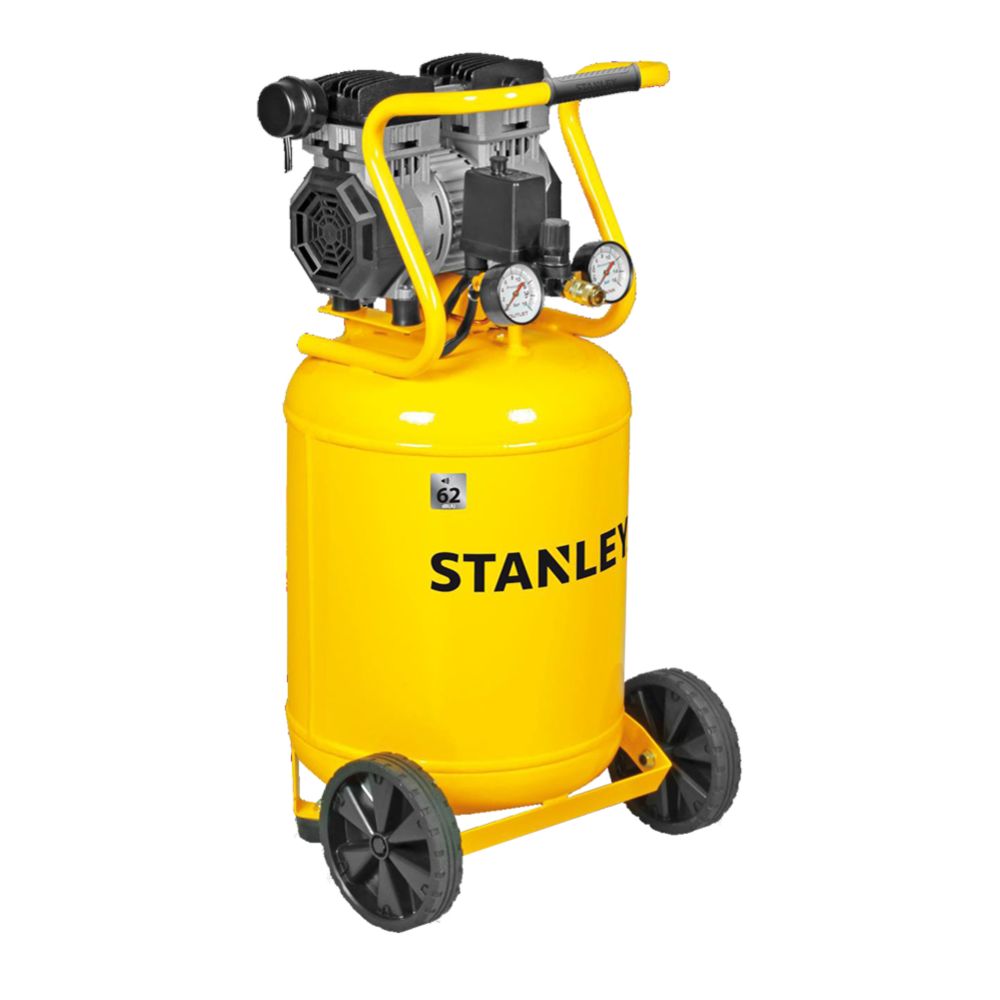

E: lisäksi löytyi Stanley Motonetistä, spekseistä:
- 50 l tankki
- koko 390 x 390 x 870 mm, paino 30 kg
- öljytön
- imutuotto 250 l /min.
- "net air output" (= vastapainetuotto?) 150 l/min.
- 1,3 hv / 1000 W (Biltema ja Timco 2 hv)
- huomattavasti hiljaisempi: aänen taso 59 Db (Biltema 97, Timco 90)
Motonetin sivuilla huonosti speksejä, niitä löytyi täältä.

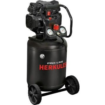

E2: Motonetissä Herkules, speksit:
- 50 l säiliö
- öljytön
- imutuotto 160 l/min.
- 1,5 hv / 1100 W
- hiljainen: melutaso 59 dB

Bauhausissa taisi olla yksi Herkules-merkkinen pystymalli tuossa hintaluokassa. Itsellä se 3 hv versio 90 litran säiliöllä mutta menee tuplasti kalliimmaksi.

Mä kävin tänään hakemassa tämän; Kompressori STL50, 1500 W
Jospa tuo omiin pikku nikkarointeihin riittäisi.
10min sisäänajo menossa, ikävän paljon melua irtoaa. Toivottavasti lähitulevaisuudessa saa uuden tallin niin saa asentaa varaston puolelle :)

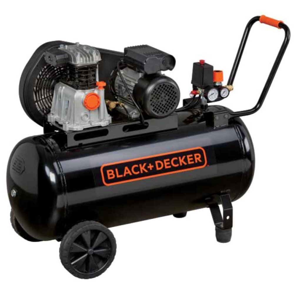

[EDIT]Jotta ei menisi vain metakeskusteluksi, niin kumpi...
3hp/2,2kW/50 l suoravetokompura 210€:
vaiko
3hp/2,2kW/50 l hihnavetokompura 399€:

Näistä löytyy myös videota, ja kas kun desibelit tarkoittaa Stanleylla ihan eri asioita? Paketissa 59dB, laitteessa 59dB edessä mainoksena ja tyyppikilvessä komeat 79dB. Eli tuota varmaan usko ensimmäisestäkään ennenkuin itse kuulee. 6 litran Siltekin myyntisivulla video, jossa havannoidaan tuo hiljaisuus, mutta alla video 50 litran Siltekistä, jossa myyntidesibeleinä samat 59.
Tuo on tosin 50 litran malli, mutta pystymallisena se vie tilaa kuitenkin aika vähän eikä noita 59 dB laitteita ole kauheasti tarjolla (varsinkaan alle 200 egen hintaan). Painoakin tuolla on vain 27 kiloa, mikä on vain 10 kg enemmän kuin saman valmistajan hiljaisella 6 litran kompuralla.
Millainen näiden "hiljaisten" kompuroiden äänitaso oikeasti on verrattuna perinteisiin? 60 dB luokkaa olevissa "äänitasoissa" näyttää olevan kyse jollain etäisyydellä (10 m?) mitatusta äänenpainetasosta (sound pressure level), Lp(A) mutta perinteisen tekniikan 90+ dB lukemissa on kyse äänentehotasosta (sound power level), Lwa, joka mittaa koneen lähettämän äänen kokonaistehoa. Verrataan siis omenoita appelsiineihin, jolloin suorassa vertailussa ei ole järkeä.
Tässä tuon "59 dB"-Stanleyn tyyppikilpi:
Eipä silti, 79dB on 15 dB vähemmän kuin perinteiselle tyypillinen 94 dB, mikä on ihan merkittävä vähennys.
Tyyppikilvessä on ilmeisesti pakko ilmoittaa äänen tehotaso Lwa. Mitä muiden hiljaisten kompressorien kilvessä lukee?

Mulla on Bauhausin myymä 90-litran malli tuosta Herkuleksesta. Ei ehkä maailman laadukkain laite viimeistelyn osalta mutta ajanee asiansa. Uutena vuoti jostain vähän öljyä, piti vähän kiristellä muttereita. Aika kauan ruksuttaa tyhjästä täyteen, veikkaan ettei tuotto ole ihan luvattua. Pitäisi joskus kellottaa.

Bauhausin HERKULES PRO-LINE SILTEK TB 50V on Nuairin valmistama. Kävin katsomassa ja Nuairhan siellä tyyppikilvessä komeili. Tästäkin mallista löytyi kaksi eri desibeli tarraa kuten Stanley Siltek SXCMS1350VE kompurasta.

Kyllä mä Herkuleksen uskaltaisin ostaa, Nuairi on plussaa ja Bauhausista vielä kova 5-vuoden takuu. En ole kenenkään kuullut haukkuvankaan näitä ja paljon näitä näkee. (ja mulla on itselläkin isohko Herkules puksuttanut ihan moitteetta varmaan 15v)
