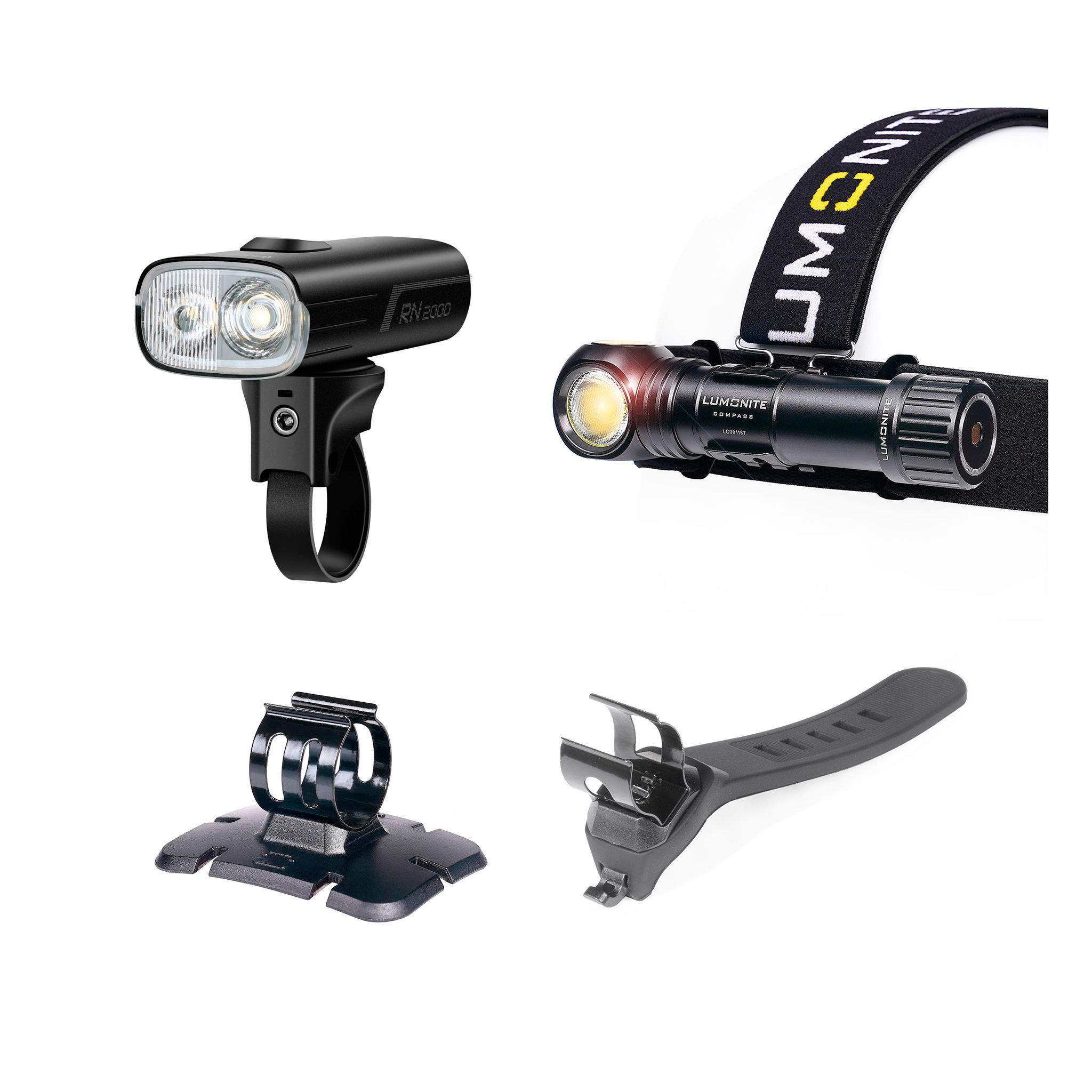

Tilasin sitten lopulta Lumonite Compassin ja pyörään valoksi Nitecore BR35. Eihän noilla akkukeston kanssa kuuhun mennä, mutta eiköhän noi kestä sen mitä tarvii, jos ei ihan täydellä teholla kokoaika posota. Tarvii valoa useampaan pyörään niin parempi olla omilla akuilla. Laittaa tuohon sähkömaasturiin sitten akusta joskus oman jos siltä tuntuu ja tarvii monen tunnin lenkkejä vetää. Molemmat taitaa olla ihan suosittuja laitteita, niin tuskin nyt ihan sysipaskoja kuitenkaan

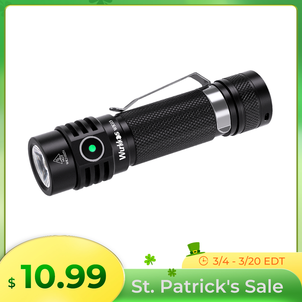

Pikku Wurkkosta taas ok hintaan.
Esim: WK03 (18650) 2kpl 22€
Muitakin malleja kyllä tarjolla.
Tilasin pari ja yhden magneettiperän, kylkiäisenä sai vieläpä hölmön avaimenperälyhdyn. Saapuikin suht nopeasti ilman epäselvyyksiä.
Ihan kiva ja selvästi hintansa arvoinen. Käyttöliittymäkin asiallinen.

Ostin muutaman uuden Wurkkos HD15:n, yhdessä oli ongelmia latauspiirissä tai liittimessä, ei suostunut lataamaan kunnolla. Uusi tuli postissa melko kiltisti. Voisi jopa sanoa että "takuu" toimi.

No jos alle 150 eurolla selviäisi. Kunhan itse valo ei olisi älyttömän painava ettei kypärästä tule liian etupainoista.
Lumonite compass olis sen reilu 600lm yli 2h. Ihmeitä saa aikaan hyvän hyötysuhteen ledillä ja elektroniikalla.
Samaa olin tulossa ehdottamaan. Valokeila on leveä ja tasainen ja värilämpötila sekävärintoisto hyvällä tasolla. En ihan ymmärtänyt, että olisiko tämä tulossa sähköfillarin lampun lisäksi otsaan. Jos on, niin valokeila saattaa olla turhan leveä, eikä sillä siksi välttämättä näe paremmin tankovalon lisänä. Toki ohjaustangon ja kellon tiirailemiseen on varsin mainio.
Lisäksi tiellä tuon kanssa ajaa helposti yksinäänkin.
