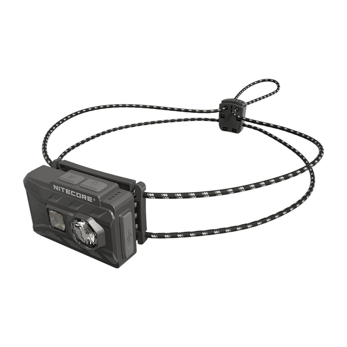

Nitecoren NU20 on snadi mutta ei näytä kovin hyvin olevan enää saatavilla kotimaisissa kaupoissa. LIenee joku muu malli korvannut.
Nitecore Nu25 on se seuraaja nu20:lle. Pitäisi olla ihan ok, mulla on vanhempi versio itselläni. Ihan hyvä kantoon. Käyn sen kanssa ihan metsälenkeillä.
Pyörän kanssa sitten tehokkaammat.
