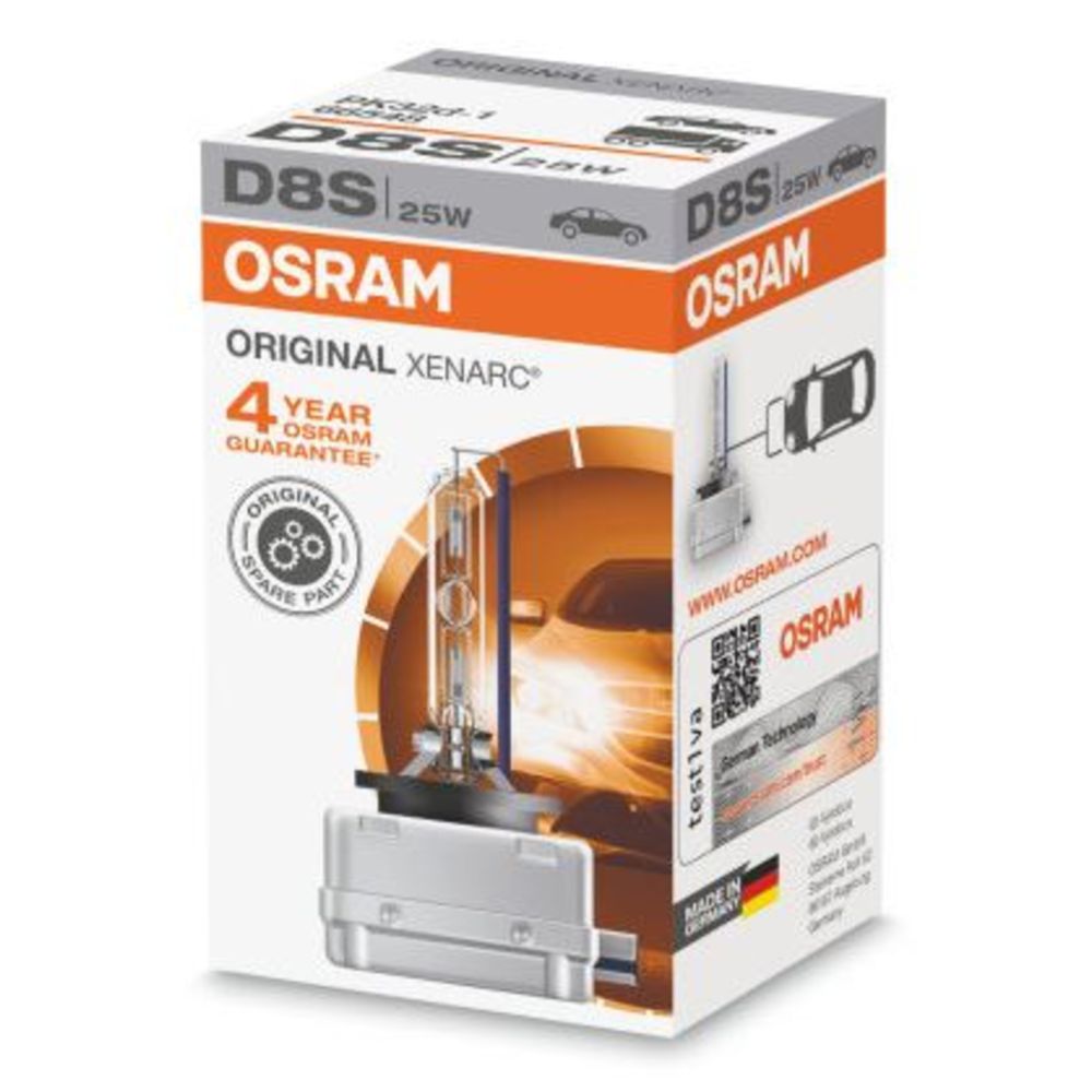

Nollakelillä kyllä tuntuu buustaavan minuuttia kauemmin ja näköjään vastaa autoni 25W Xenonpolttimoa. :D
