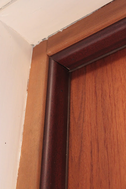

Sulta on jäänyt huomaamatta tiivistyslistat. Eli oven karmin pintaan asennetaan lista, jonka urassa on valmiina P- mallinen tiiviste.
Ei tarvitse tehdä ovelle/saranoille mitään. Ja tommosilla listoilla tiivistää isosti vuotavat ovet/ikkunat.
Näitähän löytyy puuilosta ym. kaupoista. Googlella kattelet sopivan värisen/hintaisen. Näppärä(nuuka) tee-se-itse-mies ajaa 1mm sirkkelinterällä tavalliseen puulistaan uran ja ostaa P-tiivistettä metritavarana..

Siis tuohan toimii (ja vaikka liukuovessa...). Et nyt taida käsittää @RuohoRoope kertoman tuotteen tarkoitusta vai mikä tuon toiminnan muka estäisi?
Tuo on ihan kätevä paketti, olen noita muutamat asentanut sukulaiselle ja omaankin kämppään. Tuo myös samalla lisää äänieristystä. Toimii kyllä melkolailla jokaiseen oveen, en pysty kuvittelemaan skenaariota jossa ei toimisi.
Piirrä itsellesi kuva ovesta, joka aukeaa ulospäin ja karmi (jonka päälle se lista tulee) ja ovi on samassa tasossa. Mikään ei purista sitä tiivistettä kasaan kuten vähän pitäisi, jotta se varmasti olisi tiivis. Oven syrjään laitettuna p-tiiviste noin laitettuna toimisi paremmin, mutta tässä vaadittavaa rakoa ei ole. Voihan tuota kokeilla, josko se listan "voimalla" puristuisi kasaan ja edes vähän tiivistyisi,
mutta jos korjaamaan lähtisin siirtäisin luultavasti saranoita ja lukon vastarautaa tarvittaessa sekä tiiviste karmin kyntteeseen.
Katsoin linkin kuvaa , en ihan tajunnut millainen se sinun kuvasi on, vs linkin kuva , jotta käy niin ettei purista .
Jos ne asentaa silloin ovi on suljettu, niin luulisi sen menevän kohdilleen ja puristavan sen verran kuin asentaja haluaa.

Jos siis tarkoitat että ovi on pinnaltaan sellainen ettei tuo siihen kokomatkalta tiivvisty,ainakaan ilman isompaa veistelyä sun muuta. (aiemmin kuva ovesta, josta voi arpoa että ylhäällä alhaalla touhuttavaa)
Tuo kai tarkotiettu tilanteisiin missä helposti tee se itse henkilö homman hoitaa, ajatuksella että joskus myöhemmin (20v) päästä sitten kunnolla.
edit:
Joo ajattelin ton väärin toiselle puolen (en katsonut tota toista kuvaa), mutta toi oven pintaongelma voi olla mahdollinen mutta harvinainen.
Tuo toki vähän kaventaa oviaukkoa, mutta harvoin se todelliseksi ongelmaksi muodostuu. Itselle luultavasti silti siirtäisin saranoita ja hommaisin kunnon silikoni tiivisteet.
Kiitos erinomaisesta vinkistä, kävinkin heti töitten jälkeen tuollaiset hakemassa. Joku tarkkasilmäinen huomasikin jo että oli tuossa vielä sellainen ongelma että kun tuossa oven pinnassa on tuollaiset koristelaudat niin noiden rakojen kohdalle jää tietysti myös tiivistykseen raot. Itse en niin nuuka ole ulkonäön suhteen että taidan vaan työntää jotain täytettä tuonne rakoihin tiivisteen kohdalle.
