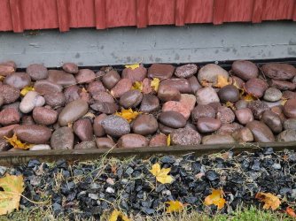

Mitenkä tehdä talon reunustojen kivetykset siten, että pysyisi helposti siistinä? Ajatuksena kuvan mukaisesti latoa kiviä reunoille, mutta lehtiä ja muuta roskaa kertyy ajan kanssa ja alkaa kasvamaan rikkaruohoja ihan alla olevassa suodatinkankaassa. Lehtipuhaltimella tarkoitus puhaltaa isoimmat roskat pois.
Pitäiskö esimerkiksi laittaa kivituhkaa pohjalle/sekaan? En haluaisi upottaa kiviä betoniin. Tai pitäiskö luoppua tästä ja vaihtaa hienompaan kivimateriaaliin (peukalonpään kokoiseen) tms? Muita ehdotuksia? Ongelmana leveähkö kaistale (1.5m) talon vierellä mihin ei viitsisi nurmikkoa istutella tms.
Olen koittanut tuollaisia rakennelmia vältellä, kun en usko että siitä mitenkään kovin huoletonta saa. Onko lopulta sitten edes hyvän näköinen, se on sitten katsojasta kiinni.
Väkisin siellä alkaa multaa ja hiekkaa kerääntyä kun neulasia sun muita sinne ajan saatossa mätänee. Toki jos pihan hoitaminen käy harrastuksesta, niin varmaan tuollaisenkin saa siistinä pidettyä.
Mitä sitä sit tekis seinän vierustalle, mihin ei nurmikko sovi?
Jos on tommosta isompaa murkulaa niin se voisi olla hyvä ajoittain käydä vaikka lehtipuhaltimella läpi.
Älä vaan upota betoniin nousee kosteus sokkeliin ja menee sekin helposti sammaleeseen. Olisi ensi kesän projekti jollain tavalla yhden seinustan samanlainen kyhäelmä murskata kun edellinen omistaja on viisaudessa vetänyt sokkeliin kiinni betonilla tommosen.. sokkelin pinnoite tuolta osalta alkanut murenemaan ja aina kostealla näkyy kun kosteus nousee. Muualla täysin ilman ongelmia kun on vain tuota sepeliä.
Betonilaatat on helpoin ja saa samalla pahimmat sadevedet ohjattua pois päin talosta. Tehokkaammalla lehtipuhaltimella lähtee pieni kiviaines matkaan. Isot kivet pysyy riittävän siistinä rikkakasveista jos ne puhaltaa joka kevät kun lehdet on kuivia. Alle ei missään nimessä kivituhkaa. Kaikkea ainesta ei saa puhaltamalla pois, mutta kestää 10-20 vuotta varmasti ilman rikkaa jos alle ei jätä mitään mihin pääsee juurtumaan.

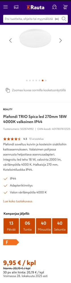

Onko kokemusta halppis LED valaisimista? Kuvan mukaisia yksiköitä lähtis 10 kpl laatikko 60 eurolla. Tulis työ/harrastehuoneeseen, lieneekö kuinka surkeat värintoistot? Noilla tuotekoodeilla ei löytyny mitään speksejä tms.
En laittaisi mihinkään valaisimia, jos niiden valonlähdettä ei voi vaihtaa. Voiko näissä ?
Toisaalta asian voi nähdä niinkin että hän maksaa 60€ siitä että saa sen yhden valaisimen minkä mukana tulee 9 vaihdettavaa "koko" valaisinta. Ei siis pelkästään polttimoa. Joten varmaan Sulo Vilen tyyppisesti "kun halvalla saa" ja tosiaan mukana yhden tuotteen hinnalla tulee 10kpl niin miksi ei?
Kyllä nuo varmasti kestävät päälle vuoden käyttöä per lamppu joten jos vaikka "vain" 2 vuotta kestävät ennen hajoamista siinä on lamppu jo seuraaville 20 vuodelle 60€ hintaan.. aivan sama jos sitten ei enää saa uutta lediä vaihdettua...
No hinta ei nyt mitenkää erityisen edullinen edes ole jos perävalotakuukin. Noita pinta-asennettavia pilipalilamppuja saanee vitosella ja kahden vuoden takuulla jos se hinta on mikä ratkaisee.
Erittäin hyvä pointti sielä, Puuilosta vastaava jopa halvemmalla, 5,99 € / kpl LedRafik paneelivalaisin 18W pyöreä pinta 1850lm
Kolmea kymppiä ekana tarjosin koko laatikosta, vaan ei alle 60 € lähteny. Sama se on sitten kerralla laittaa kunnolliset, jos hyllytavarana ostaa.
Idea mulla oli että noista kymmenestä voi laittaa vähän joka seinälle huonetta, kun täällä on pöytää kolmella seinustalla, eikä tarvis käyttää aikaa valotehojen arpomiseen kun laittaa lisää jos ei riitä.
Senhän takia tuossa pitäisi käyttää vaikka nurmikonreunan rajausmuovia sokkelin ja täytteen välissä. Laatoitus tai muu vastaava ison pinta-alan omaava on tuossa ehdottomasti helpoin pitää puhtaana, sepeli on ihan yhtä v-mäistä pitää puhtaana kuin tuollaista isompaakin murikkaa. Lisäksi täytyy tietysti muistaa, että tuolla alla pitää olla se tiiviimpi kerros, joka ohjaa pintavedet poispäin talosta.
