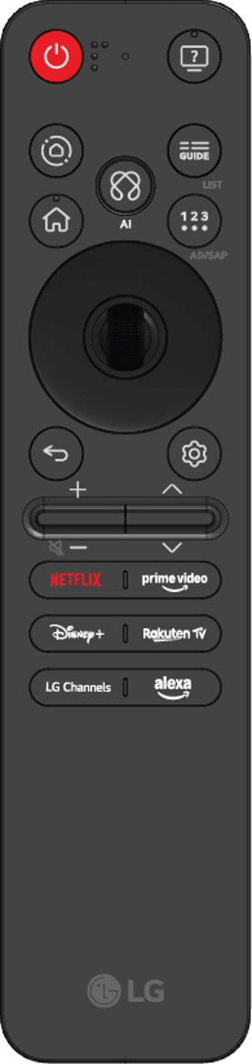

Verkkikselle on tullut tarjolle LG G5 mukana tuleva uusi kaukosäädin, jonka saatavuus menee Heinäkuun lopulle.
Edit. Lisätty spoileri
