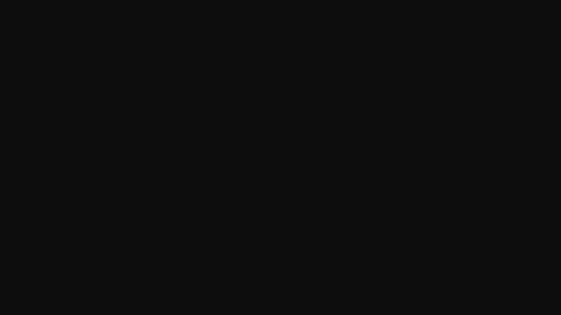

Sama juttu omassa C2 65''. Aluksi etsimällä etsin vikoja. Kävin jokaisen ruudun kohdan tarkasti läpi, eikä mitään. :)
Kuva muuten aivan uskomaton mutta tuo Tint juttu häiritsee. Sitten se saattaa esiintyä peleissäki ja elokuvissa semmosena värien epätasaisuutena .
Tuo kuva missä oikeassa alakulmassa logo on screenshot eli pitäisi olla saman sävyinen tuo harmaa. Mun telkusta otetussa kuvassa selvä ero harmaassa kun vertaa ruudun vasenta ja oikeaa puolta . Sit taas tuo kolmas kuva pink tintistä.
Vaikeaa saada puhelimen kameralla ikuistettua tuota siten miltä oikeasti näyttää.
Lg:ltä kysyin että onko normaalia niin pyysivät laittamaan kuvia .

C2 65 Evo. Jotain kuvakaappauksia Hurt Lockerista. Ero ei todellisuudessa ole niin raju mitä paska kamera antaa ymmärtää, mutta mitä tahansa matskua katsoessa (eniten valkoisilla/harmahtavilla pinnoilla) huomaa miten väri on selkeästi vaaleanpunainen vasemmalla ja lähempänä vihreänharmaata oikealla. Jos sitä telkkaria katsoo ns. normaalisti sitä ei huomaa jatkuvasti, vasta sitten kun on suht tasainen valoisuus molemmin puolin kuvaa ja vertaa puoliskoja keskenään. Kyllähän tämmönen meinaa harmittaa, Verkkiksestä ostettu ja jotain kuukauden verran aikaa pähkäillä. Ei kiinnostais kovin paljoa alkaa palauttelemaan ja toivoa parempaa yksilöä. Joka kerta kuitenkin pitäis joku kaveriks kutsua pakkaamaan vanha pois ja sit asentamaan uus. Ja mitä vielä sit. Netissä puhutaan et pitäis ajaa sisään satoja tunteja, jos sitä lähtee sit koittaamaan siitä ei oo takeita ja ainaki omalla käytöllä menee ja paukkuu palautusaika.
Laitoin LG:lle kuvia. Ovat kuulemma ihmeissään kun Tv:n oma testikuva on virheetön. :D No ilmoittelen täällä mikä on lopputulos tämän jutun suhteen . Nyt odottelen taas sähköpostia heiltä .
Kyllähän tuo harmittaa tosiaan. Jos palauttaa niin siinä on sitten hyvä kysymys että toinen samanlainen tilalle ja toivoo että on parempi tai sitten joku muu.

Joo se tais olla jotain 200 tuntia niin sitten pitäisi olla sisään ajettu mutta sitä tintiä on kuitenkin mulla sen verran että en usko että se poistaa tuota ongelmaa

Tämä taitaa aika yleistä olla LG:n Oledeissa koska omassa vanhassa C1 oli juuri samanlaista tintingiä. Alusta lähtien tuommoinen eikä käyttötunnit tilannetta mitenkään parantanut ainakaan itsellä. Semi häiritsevää omastakin mielestä. En tiedä kuinka yleistä tämä on muitten firmojen televisioissa.
edit: vielä valkoisesta ja harmaasta ruudusta kuvat Youtuben LCD screentest videosta
Harmi, että sinulle osui tällainen yksilö. Itse kyllä vaihtaisin, koska kun tiedostat ongelman ja näät sen, niin ei se tule lähtemään koskaan pois.
Kyllä vaihtoon menee mulla mutta onko samanlaiseen vai mihin ellei LG totea että noin paljon ei ole normaalia ja tulee paneelin vaihtaa ( joillekin on ainakin ulkomailla vaihdettu ja tintiä ei ole ollut enään). Toki paneelin vaihtamisessa taitaa olla sama riski kuin siinä että vaihtaa samanlaiseen televisioon liikkeessä että saako paremman vai huonomman.
Jos siirryn sohvan keskeltä istumaan jompaan kumpaan reunaan niin valkoiseen ruutuun tulee sellaista sinertävää/vihertävää sävyä eli se muuttuu sen mukaan mistä katsoo mutta mistään katsottuna ei katoa .
