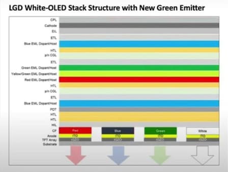

Löysin parikin lähdettä jossa puhutaan sinisen ja keltaisen emitterin yhdistelmästä jokaiselle RGBW osapikselille, jotka sitten muodostetaan värifilttereillä. Eli ei olisi punaisia diodeja LG tv paneleissa.
    214,9 KB · Luettu: 34
Tästä näkee nuo neo oledin kerrokset: https://res.cloudinary.com/fairytal...ck-Structure-with-New-Green-Emitter-jpg?_i=AA
Punainen ja vihreä on päällekkäisissä kerroksissa.
Jos siellä olisi keltainen emitteri punaisen ja vihreän sijaan, niin vihreä ja punainen sävy palaisivat samassa tahdissa. Näin ei kuitenkaan tapahdu.
(Ja spektrissä on selvä piikki siellä punaisessa päässä, keltainen ledi (=aallonpituus vihreän ja punaisen välissä) ei moista tekisi

Ja useat lähteet sanovat että siellä on erikseen punainen ja vihreä emitterikerros, kuten linkkaamassani kuvassa. LG on myös neo paneeleitaan esitellessään maininnut että siellä on uusi vihreä kerros.
Palamiskommentti siis siitä, että valkoisena posottava logo polttaa itsensä sinivihreään suuntaan. Kato vaikka niistä rtingssin testeistä.
Lisäksi tosiaan sininen ja keltainen kerros eivät riitä RGB:n tuottamiseen sillä tasolla mitä nämä paneelit sen kykenevät tekemään. Valkoista valoa sillä saa kyllä aikaiseksi, mutta siitä filtteröitävät rgb primäärit ei mene lähellekkään dci väriavaruuden reunoja. Spektrografilla valkoista osapikseliä osotettaessa siellä on selkeästi havaittavissa jotain ihan muuta kuin kaksi tiivistä piikkiä sinisen ja keltaisen kohdalla.
(Kuva C7:sta, tuon jälkeen sinne on laitettu toinen punainen kerros jotta paneeli ei palaisi yhtä herkästi, sekä evo paneeleissa uusi (ilmeisesti toinen) vihreä kerros. Em. syiden takia EVO paneelin spektri on hieman tasaisempi. ) edit: siis siniset tuplattu, ei punaiset. Punaisen kiinnipalamista on tuunattu tekemällä kyseisestä osapikselistä isompi.
Tässä oli mielenkiintonen tarina ja siellä jo komeilee taas tuo sininen+keltainen emitterikerros - artikkelissa käsitellään myös tuota sinisen emitterin vanhenemista ja sen vaikutuksia eri näkyviin osaväreihin.
Toisaalta, löysin myös liitteen kuvan, jossa on esitelty emittereitä YB ja RGB rakentein eli noita sitten on ilmeisesti molempia olemassa - mitä sitten on käytetty missäkin paneeligeneraatiossa niin aikas vaikeeta löytää tietoa.
    100,7 KB · Luettu: 44
Tosiaan viimeisimmissä LG:n malleissa on ainakin seuraavat emitterit: 2kpl sinisiä, 1kpl punaisia, 1 kpl keltavihreitä ja 1 kpl vihreä. Voi hyvin olla että joskus 10 vuotta sitten tilanne on ollut toinen, mutta jo tossa c7 mallissa on ihan selvästi (spektrin perusteella) erillinen punainen emitteri.
Lähteenä tolle EVO paneelien kerroksille Display Industry Experts - Display Supply Chain Consultants
