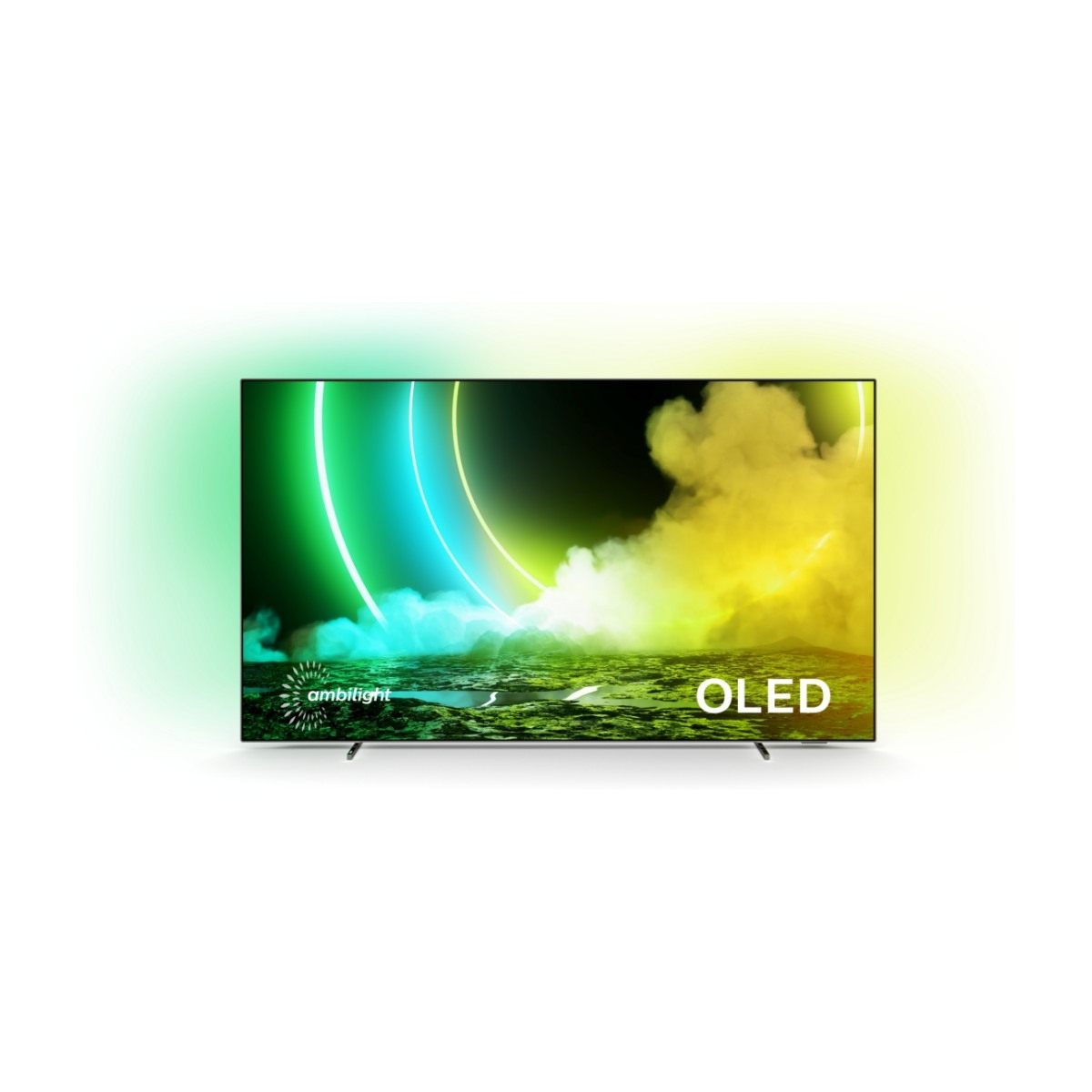

mielipiteitä tästä Philipsistä? Onko järkiostos, olisi vielä ilmainen toimitus.
Ei varmaan mitään järkeä kun LG CX saa samaan hintaan. Käyttiksenä Android parempi, mutta Philipsissä oletettavasti hidas SoC, jolloin käyttökokemus voi olla kehnohko verrattuna esim. Nvidia Shieldiin.
Ja Philipsin/TP Visionin asiakaspalvelun taso... Se yksinään on pakottava syy jättää kaikki Philipsin televisiot kauppaan.
Täällä Shield ja vanhempi 65OLED804 ja ei tule juuri Shieldiä käytettyä. Televisio on vaan niin paljon nopeampi menuissa ja tehoa ei vaadita normaaleihin katselusovelluksiin.
Android-pelien pelaaminen on sitten eri juttu.
