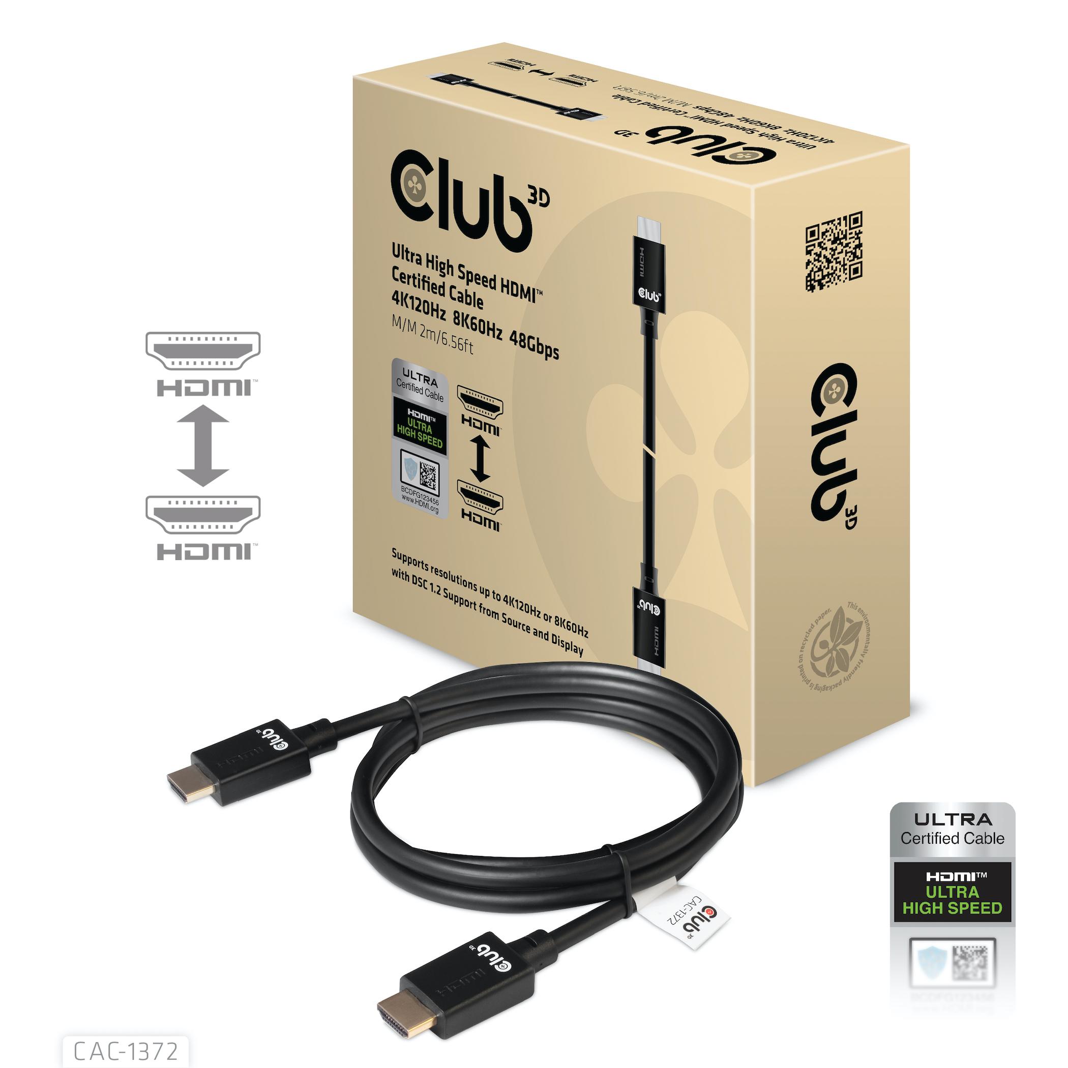

Tuli tilattua Lg cx 48 bf viikolla, viime ma ja ti meni ihmetellessä miten Rx 6800:n saa toimimaan tämän kanssa.
Epälin Haman kaapelia ensin, joten Club3d:n sertifoitu tilaukseen ja toivomaan siitä apua.
Jostain luin, että Lg:llä ja Amd:llä vielä ajurit kesken ja että Amd olisi lukinnut hdmi 2.1:n.
Cru:lla sai lisävaihtoehtoja resoihin ja hdr toimii. Vrr/freesync luultavasti, Premium ei ole valittavissa tv:n asetuksista
Wifi ei vielä yhdistä, klo ja pvämäärä vasta korjattu:hmm:
Kaiken kaikkiaan työläin monitorin vaihto tähän mennessä.

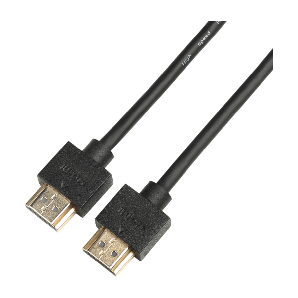

Kauan pyörittelin käsissä ja mietin että mitenkähän mahtaa riittää.
Vähän lyhkäinenhän tuo auttamatta on. Mutta yltää juuri ja juuri vanhalla soittimella.
Edit. Ja voi hitto kun varastossa olisi ollut 1,5 metrinkin, en vain hoksannut kysyä. Ja samalla hintaa. Antaakohan nuo vielä vaihtaa?

Tässä on ainakin certifikaatti
Näemmä noita sertifioituja alkaa hiljalleen tippua.
2vko:a sitten Vincent Teoh kertoi että Zeskit maailman ensimmäinen sertifioitu HDMI 2.1 kaapeli.
