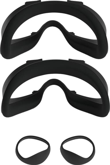

VR Coverilta tullut Quest2:lle muutama tuote.
Tämä sama tapahtui minullekin. Oon aina sammuttanut yöksi laitteen, eli en ole koskaan jättänyt standby moodiin pelisession jälkeen. Mutta tähän mennessä kerran vain tullut ja nopsaahan tuon factory resetin teki, koska puhelin kuitenkin puski käyttäjät yms suoraan takas Questiin. Ainoastaan piti developer moodi uudelleen täppää auki sekä VD ladata ja pätchätä.
Tuo factory reset voi olla vaan aika pyllystä jos on kerennyt pelailemaan pelejä jotka ei tallennakkaan pilveen. Tuossa meinaa varmaan tallennukset sitten menee. Jos pelkää että näin voi käydä niin SideQuestilla voi ottaa varmuuskopioita tallennuksista, jotka toimii suurimmassa osassa pelejä. Tuon avulla siirsin tallennukset vanhasta Kyöstistä uuteen kun vaihdoin laitetta uudempaan.
VR Coverilta tuli newsletteriä että puuvilla ja silikoni covereita on varastossa. Silikoonit loppui jo.
Muutenkin noita silikonisukkia on kyllä saanut kympillä tai allekkin amazon.de tai ebay. Suosittelen kyllä ehdottomasti, niin paljon helpompi pitää puhtaana ja kuivana laite.
Mites muuten pysyy linssit noissa puhtaana ja kunnossa? Onko herkästi naarmuuntuvia jos käyttää silmälaseja. Varmaan putsaus ihan mikrokuituliinalla. Lueskellut netistä vaan että tulee helposti noihin sellaisia mikronaarmuja. Eli miten noiden huolto onnistuu parhaiten.
Putsaus mikrokuituliinalla. Mutta naarmuitta ne pysyy kun laittaa laseihin jotkut stopparit niin ettei rillit yllä hinkkaamaan niitä linssejä. Sellaiset voi itsekkin askarrella tai sitten voi ostaa esim: Matedepreso 1 Pair Magnetic Frame Durable VR Glasses for Headphone Lens Protector Frame Replacement for Oculus Search VR Headphones: Amazon.de: Küche & Haushalt
Tämä vissiin ajaa saman asian ja toimituskuluineen melkeinpä sama hinta. Täytyy kyllä tuollaiset hommata jos questi tulee taloon.
Nii no saksan amazonista saa joskus ilman postikului kun tilaa 39e edestä. En kattonu kuuluuko tuo siihen.
