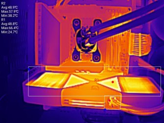

Tuli sitten tännekin mutkien kautta viime viikon dropista saatu RTX5090FE. Hommasin kortin kaveriksi tuon Seasonicin uudemman mallisen virtakaapelin. Todella jämäkältä vaikuttaa liittimien puolesta. Aika näyttää miten sitten toimii. Furmarkkia pyörittelin 10min ja lämmöt koppa auki siellä 80-asteessa. Odottelin että kortti olisi ääneltään pahempikin, mutta ihan siedettävä meteli tuulettimissa. Kelojen vinkumista ei ole ainakaan Furmakkia pyöritellessä ~500fps.
Tuossa vielä lämpökameran kuva furmarkin aikana.

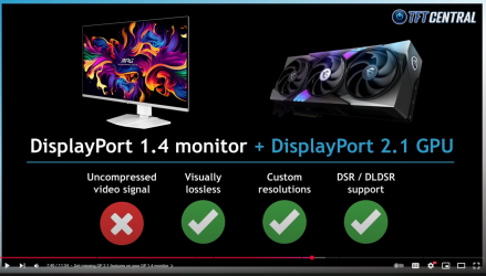

Kukaan kokeillut mitään kikkakolmosta, että sais näillä uusilla korteilla DSC kautta nuo custom resot ja skaalauksen takaisin? Ilmeisesti ajuriongelma, mutta hieman harmittaa kun ei tuota 480hz näyttöä saa käytettyä kuten haluaa…
Minkälaisia ongelmia tuo DSC aiheuttaa? Minulla on Monitors Unboxed kanavan videoista jäänyt käsitys että 5000 sarjan display engine on korjannut kaikki DSC:hen liittyvät ongelmat ja enää ei ole merkitystä onko monitori DP1.4 liitännällä vai DP2.1 UHBR20 liitännällä ilman DSC:tä.
E: TFT central raportoi myös samaa että 5000-sarjalla onnistuu DP1.4+DSC:llä custom resot, DSR/DLDSR. Skaalauksesta tosin ei sano mitään.

Tuohon aiempaan viestiini editoin esim TFT Centralin testailuja DSC:n kanssa.

Monihan haluaa esim CS2 pelata 4:3 custom stretched resoluutiolla - vaikkapa 1440x1080. Tämä ei käsittääkseni taida nykyisellään onnistua - jos monitori on DSC (kuten varmasti esim 1440p 480hz on). Onnistuu 40-sarjalaisilla ja aiemmilla yhä. Omalla kohdalla aiemmin oli tuo letterboxattu ultrawide simulointi jonka koin ihan mukavaksi jutuksi hieman suuremmalla 32" monitorilla. Sitten taas vaikka ultrawidemasterracessa olen nähnyt, että joku haluaisi siitä 8K G9:stä tehdä pienemmän siivun custom resolution vaikkapa tietyn tyyppisille peleille, mutta ei tahdo onnistua 50-sarjalaisilla.
Jos pelaa näytön oman resoluutiotuen sisällä niin eipä tuossa pitäiis mitään ongelmaa tulla. CRU:lla voi onnistua jopa luomaan kustomin resoluution huijaamalla sen monitorin raportoiman displayID:n sisään, mutta omalla kohdalla tämä eritoten tämän dual mode monitorin kanssa kyllä veti homman ihan killiin.
Näimpä juuri. Displayport piuha itellä käytössä ja juuri tuo asuksen 480hz 2k. Ei pelitä, mutta kyllä tuon luulisi kyllä tulevan ajureiden mukana. Oma cs resoluutio on just toi 4:3 scretched 1920x1440 ja tämä nyt ainoa syy tohon custom resoon..

Eikös tuo nyt ole pohjassa? - naksahdus kuului, ja ei tuossa yläpuolella rakoa näy, alapuolella ehkä pieni, mutta ei kai sitä syvemmälle saa painettua jos yläpuolelta ottaa jo kiinni?
Furmarkia käytin 5min, niin kyllähän se kuumalta tuntui, mutta ei nyt sormi palanut. EDIT: kuitenkin vielä tunninkin jälkeen vähän sormessa tuntuu, kun muutaman sekunnin pidin.
Jos virtamittaria oikein tulkitsin niin 3 piuhaa 13A ja loput n. 7A.
Mites se alivoltitus oikein tapahtuu?
Olisiko johdon pinnit löystyneet tai muuta häikkää. Ehkä kannattaa tuo johto uusia jos ei saa virtoja kuriin.
johto on uusi, ensimmäistä kertaa käytössä. - ja pitikös näitä asuksen kortteja jotenkin rekisteröidä, jotta sai pidemmän takuun?
Oon itse kanssa kokeillut samaa johtoa sormilla rasitustestin jälkeen ja se on tuntunut lämpimältä, mutta ei kuumalta. Kun kerrot että vielä tunninkin jälkeen vähän sormessa tuntuu, sinulla johto on ollut selvästi kuumempi kuin minulla. Ottaen huomioon noi dokumentoidut sulamistapaukset, sanoisin että sulla on nyt erittäin korkea riski sulattaa kaapeli jos vaan jätät sen käyttöön.
