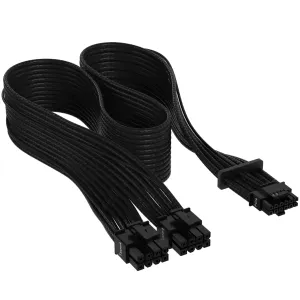

Osaako joku sanoa onko tämä virtakaapeli yhteensopiva minun Corsair HX1000i virtalähteen kanssa:
Cablemodin sivuilta olen yrittänyt yhteensopivuus listaa tutkia mutta en vieläkään ole varma.
Onko tuon Cablemod linkin kaapeli sama kuin tuossa Jimms linkissä? Sekavaa kun toisen nimessä on ModFlex ja toisen nimessä ModMesh. :hmm:
Voiko näytönohjain tai virtalähde hajota jos tuollaisen Cablemodin 12VHPWR virtakaapelin laittaa ei yhteensopivaan virtalähteeseen?
On eri kaapeli ainakin tuon sukituksen/kaapelien suhteen, johdotus muuten voi olla sama -> What is the difference between ModFlex, ModMesh, and SFF cables? – CableMod
Kyllä voi hajota, se virtalähteen pää ei pinnitysten suhteen noudata standardeja vaan menee valmistajakohtaisesti ja jopa valmistajilla on pinnit eri järjestyksessä mallien kesken. :rolleyes:
Sopivuuksia voi katsoa -> Compatibility – CableMod Global Store
