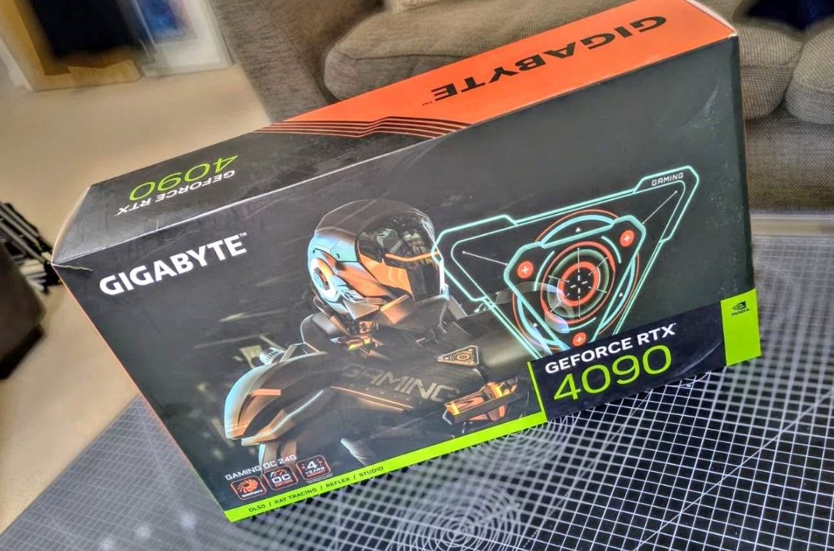

Nyt olisi jollakulla mahdollisuus vaihtaa auto RTX 4090 malliin :) pyyntihintakaan ei tosin ole paha.
Edit. 11.8 ilmoitus poistettu.
Ei voinut kuulemma myydä postiennakolla, koska kortti on veljen jne. Tuntuu muutenkin, että noissa 4090 on eniten huijauksia Torissa. Kannattaa olla tarkkana.
Näyttää suomessakin 4090 scalppaus ja kiinaan shippaus olevan hyvää liiketoimintaa.
