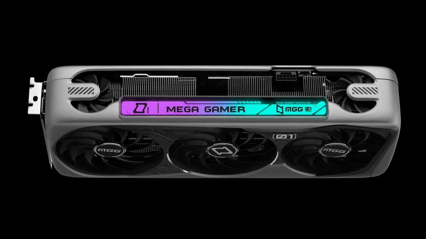

Kiinalainen Maxsun (täysin vieras itselle) julkaisi 4090:n viidellä tuulettimella.
gamers nexus testasi tuosta 4080 mallin, en nyt jaksanut katsella onko tuo 1:1 kopio sen kanssa vai onko jotain muutettu mutta tl;dw videosta, lisätuulettimet on puhdas gimmick eikä niistä ole hyötyä, melkeinpä päinvastoin.
Niin jytkyjä on noi jäähdyttimet muutenkin, ettei tuollaisilla pikku sirkkeleillä saavuta mitään muuta kun lisää ääntä.
Tämä on kyllä totta. Mielummin vähemmän ja mahdollisimman isoja tuulettimia kuin määrällisesti enemmän pienempiä tuulettimia.
