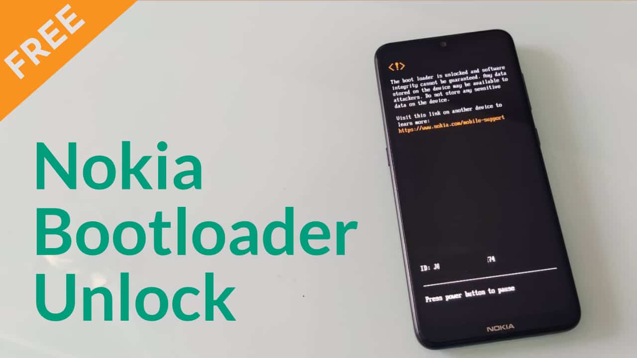

NokiaMob kirjoitti uutisen aiheesta:
Hmd Globalin bootloaderin avaustyökalusta tunnettu Hikari Calyx huomasi, että bootloaderin avaamalla brickautuneesta tilasta pääsee pois. Puhelin tosin pitää nollata toimenpidettä varten.
Bootloaderin avaaminen onnistuu hyödyntämällä Android 10 versiosta löytynyttä haavoittuvuutta ja Nokia 8.3 prototyypin ohjelmistoa. Myös Android 11 ja 12 versioihin päivittäneet käyttäjät voivat avata bootloaderin tällä epävirallisella menetelmällä, sillä bootloaderin voi roll backata vanhempaan versioon.
En suosittele käyttämään kyseistä meneteltää vaan odottamaan vielä valmistajan toimia asian korjaamiseksi. Brickautuminen ei ole millään tavalla käyttäjän vika, vaan sen on aiheuttanut viallinen päivitys. Tuo metodi vain kaikille tiedoksi, jos Hmd Global ei reagoi tähän tapaukseen. ( @Juha Kokkonen )
