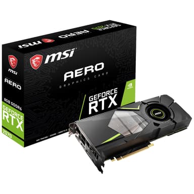

Rtx2070 kulutus n.20w enemmän
pituus 10.5"
blower jäähyllä ja hesan Gigantista.
Plussana hyvä tyytyväisyystakuu eli voi huoletta kokeilla että mahtuu ja homma pelittää.
Rtx2070 n.40-50% nopeampi pelistä riippuen kuin kelloteltu Gtx970
3.5Gb muistin tullessa rajoittamaan silloin erot/sulavuus vieläkin selkeämpi.

Joo ei vie kun noin 30W enemmän mitä 5700 ja on kuitenkin reilun 10% nopeampi...
