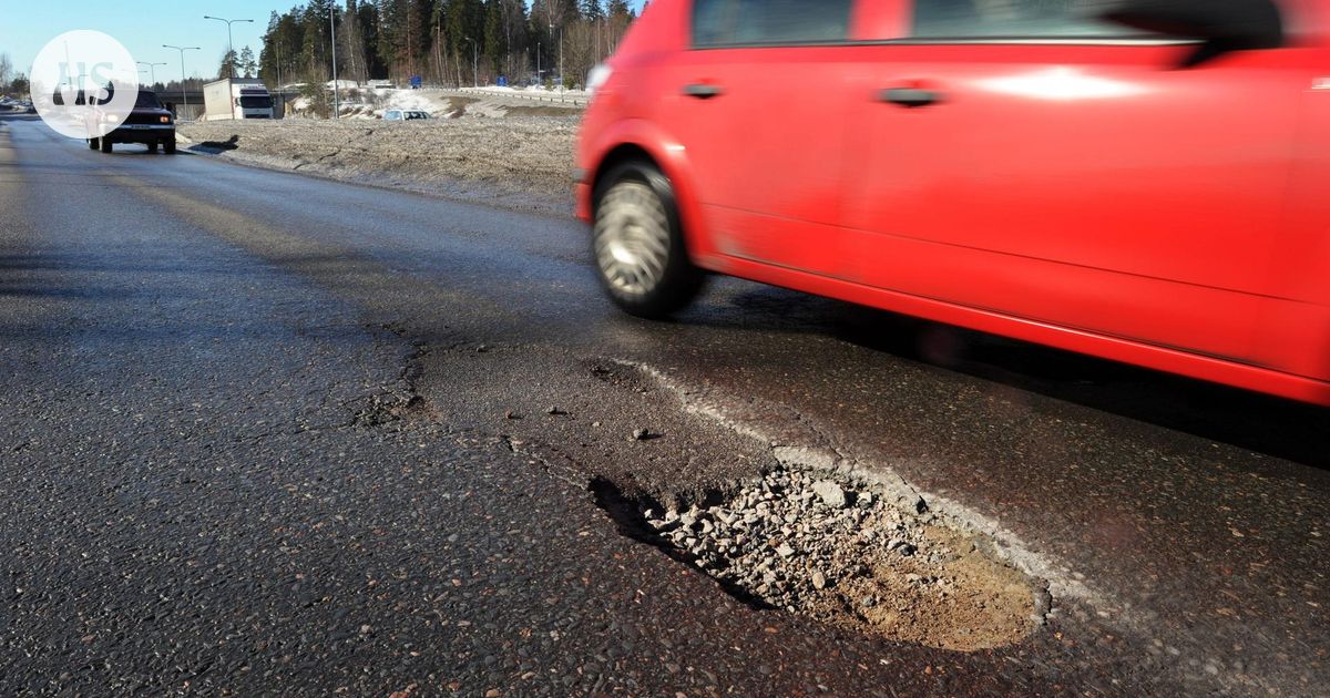

Lämpimät märät talvet kuluttaa tietä, vesi tien pienissä koloissa aiheuttaa valtavan paineen auton renkaan mennessä yli. Vastaan noin 10 kertaisesti painepesurin suihkun voimaa....se repii jo bitumia ja irrottaa kiveä. Nastat ja hiukka tekee pientä koloa johon vettä ja vesi louhii isompaa koloa.
En ole ikinä kuullut tästä, joten hieman epäilen tämän paikkaansapitävyyttä. Tätähän tapahtuisi kesät talvet, ympäri maailmaa. Ja edyllyttäsi aina, että vesi ei pääsee mihinkään karkuun kolosesta ja kumi ei antaisi periksi muodostuvalle paineelle. Lähdettä tälle väitteelle ?
Eikös se kuitenkin ole se että pieniin rakosiin mennyt vesi jäätyy, sulaa, jäätyy, sulaa. Se saa vahinkoa aikaan täällä pohjolassa.
Tuossa ainakin mainittu.
Sekä että. Kyllä sadekelillä hiekkateille tulee aika nopeasti niitä jyrkkäreunaisia monttuja tiheään -sama ilmiö, mutta koska materiaali pehmeää, niin se tapahtuu vauhdilla. Ja jos asvaltti on tehty kerroksittain, eli ne eivät ole oikein kiinnittyneet toisiinsa, ja pakkanen auttanut alkun, niin ilman tätä vesipauketta rapautuminen olisi paljon hitaampaa.
Jos vesi jäätyy umpinaisessa kolossa niin se takuuvarmasti louhii varmasti materiaalia rikki mutta jos avonainen kolo niin paine pääsee pois. Tuo päältä avoin ja pohjasta umpinainen kolo joka täynnä vettä ja sitten siitä menee auton rengas vauhdilla yli niin paineisku kuopassa on melkoinen, ei pelkästää auton painon vuoksi vaan liike energian. Kumi ja karkuun pääsevä vesi tietty hieman pehmentää mutta jos painetta on satoja bareja niin tuhovoimaa riittää. Vesihän on erittäin lujaa jos kappale osuu siihen vauhdilla, esim nopea kiväärin luoti pirstoutuu osuessaan veteen muutaman kymmenen sentin matkalla.
En tiedä mistä nuo sadat barit (saati se eilinen 10*painepesuri = 1xxx bar) tulisivat, kun auto on kuitenkin aika hidas vs. luoti.
Vesiliirtonopeutta voi karkeasti arvioida dynaamisen paineen kautta, eli 2,5 barin rengaspaineella:
Sqrt(2,5 bar * 100000 / (0,5 * 1000 kg/m3) * 3,6) = 80,5 km/h
Dynaaminen paine ajamalla talvella kuopassa olevan veden yli 105 km/h olisi 0,5 * 1000 kg/m3 * (105 / 3,6) ^ 2 / 10 ^ 5 = 4,25 bar.
Miten mikään satojen saati tuhannen barin painekattila voisi syntyä? Kyseessä ei ole mikään suljettu jäykän männän ja ideaalin iskun järjestelmä, vaan huokoinen asfaltti + joustava kumirengas, joka liikkuu suhteellisen hitaalla nopeudella yhdensuuntaisesti tien kanssa.
Talvella asfalttia rikkoo eniten veden jatkuva jäätymis-sulamissykli. Nastarenkaiden nastat kuluttavat tiet syville urille ja hiertävät bitumin puoliksi pois kivien välistä, jolloin vesi pääsee kulumatonta asfalttia paremmin kerääntymään jäätymistä odottelemaan. Renkaiden aiheuttama veden liikkeen osuus on minusta tuossa sama kuin huuhtelisi puutarhaletkulla (ei 10 * painepesuri), eli liikuttelee vain sellaista materiaalia, jonka jäätyminen on jo valmiiksi irrottanut.
Kerroppa miksi vesilasi hajoaa kun siinä oleva vesi jäätyy. Lasi on avonainen kuten kaikki tiedämme. Tai kun kun kiveen porataan reikä joka täytetään vedellä,
niin kivi halkeaa kun vesi jäätyy. Ja reikä on taas avoin yläpäästä.
Jotta tuo renkaan aiheuttama paineteoria toimisi, se vaatisi absoluuttista tiivistystä tiivistettävänpinnan ja renkaan väliin, jotta paine nousisi. Tämä tapahtuu aika epätodennäköisesti, aina on uria/halkeami/renkaan lamellejaja josta paine pääsee karkaamaan.
Lasi ja kivi hajoaa koska se yläpää jäätyy ensin tukkoon. Tällöin tulee suljettu astia. Saman tekee tietty tien halkeama jos se on muodoltaan sellainen riittävän syvä.
Vesi itsessään paineiskuina ja suihkutessaan kuluttaa koviakin materiaaleja, vaikka ei olisi aivan huippupainettakaan.... rantakallioiden eroosio yms ilmiöt

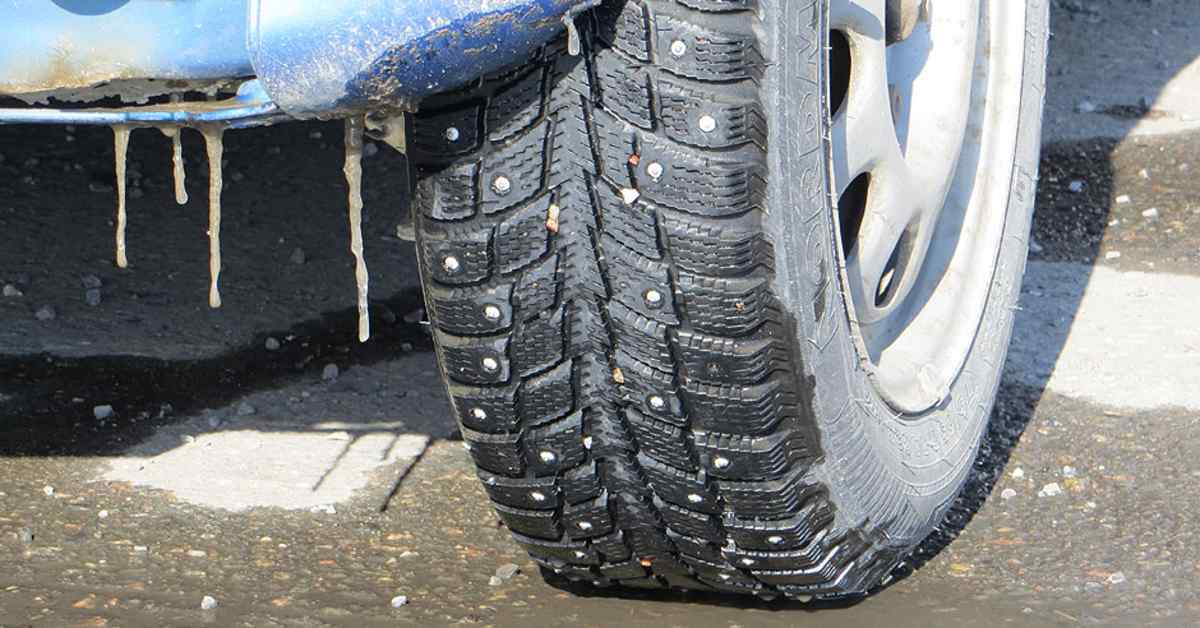

Tässä yhdistyy muutama tekijä, jotka erottavat tilannetta meillä muihin maihin verrattuna:
Ensinnäkin täällä nastarenkaat kuluttavat tienpinnat karheammiksi ja ohuemmiksi. Tällöin nastaisku voi pahimmillaan irroittaa asfaltista kiven, täten mahdollistaen vaurion laajentumisen. Ohentuneessa pinnassa vaurio myös laajenee nopeammin ihan kunnon reiäksi.
Toisekseen Suomessa käytetään nastarenkaiden keston vuoksi karkearakeisempaa asfalttia. Pienemmän raekoon asfaltti olisi hieman edullisempaa, hiljaisempaa ja kestäisi paremmin "talvieroosiota" (eli juuri tuota sulamis-jäätymissykliä), mutta nastan iskuvoima repisi pikkukivet irti -> ei talven nastakaudella kestäisi sitäkään vähää, mitä nykyiset 16-millisellä kivellä tehdyt pinnoitteet.
Kolmannekseen täällä on kelillisesti hyvin usein märkää ja jäätymisen ympärillä sahaavaa säätä, eli jos pinnoitteissa on vaurioita, ne herkästi myös kasvavat. Lisäksi leutojen (eli meidän talvissa märkien) kelien lisääntyminen pahentaa nastakulumaa, sillä vesi vie kulumatuotteet pois ja nastojen kulutusvaikutus pahenee, vrt. vesihionta hiomapaperilla.
Tässä muutama lähde. Ylen artikkelit jo jonkun ikäisiä, mutta ihan relevantteja silti.
SMA:ta eli kivimastiksiasfalttia (korkean liikennemäärien teillä käytettävä luja pinnoite) käsittelevä pdf, jossa tiedetään kertoa näin:
The major SMA types are SMA 8, SMA 11 and SMA 16. There are national preferences due to the different aggregate grading’s used. As a result; Germany and the Netherlands uses SMA 6, SMA 8 and SMA 11; Sweden SMA 4, SMA 8, SMA 11 and SMA 16; and the United Kingdom SMA 6, SMA 10 and SMA 14. The Nordic countries use SMA 16 to give increased resistance to studded tyres.
Tuossa jälkimmäisessä todetaan myös, että muualla Euroopassa SMA:lla päällystettyjen teiden pinnoitusväli on keskimäärin n. 20 vuotta. Suomessa tuosta voi vain haaveilla, jos vilkkaimmiten liikennöityjen väylien uudelleenpinnoitusväli on nastakuluman vuoksi pahimmillaan muutaman vuoden luokkaa. Jossain muistan mainitun, että esim. Kehä kolmosella pinnoitusväli olisi ~kolme vuotta. :tdown:

Mun lähikadulla käytetään "hiljaista" asfalttia meluntorjunnan vuoksi, se pinnoitetaan käytännössä joka vuosi. Samoin Kehä I:llä on joka vuonna uutta pintaa, ehkei ihan joka paikassa, mutta kahden vuoden välein varmasti uusitaan.
Summa summarum, nastat ovat ongelma vilkkailla teillä, eli käytännössä kaupungeissa ja kaupunkien sisääntuloväylillä. Tiet kuluvat nopemmin ja nastat aiheuttavat pöly- ja meluhaittaa (itse nastat meluavat, mutta myös teistä pitää tehdä meluavampia, että kestävät nastoja). Maaseudun hiljaisilla teillä pinnoitteita vaihdetaan tyyliin 15v välein, kun alkavat olla perunapeltoa, mutta ei siellä mitään oikeita uria edes synny. Harvaan asutuilla alueilla ei myös pölystä tai melusta ole niin suurta haittaa.
Nastat pois kaupungeista, se on oma näkemykseni. Kaupungeissa ja vilkkailla teillä tienpito on myös niin hyvällä tasolla, että nastoille ei ole tarvetta. Ei tarvitse ajaa niillä vesijääteillä.

Kyllä mun mielestä on aika ristiriitaista jos tie urautuu 1,5mm vuodessa ja väitetään, että 0,5mm tulee kesällä raskaasta ja 1,0mm talvella nastasta. Toisin sanoen, tuon mukaan tie ei uraudu ollenkaan raskaasta liikenteestä talvisin?
Mikäs tuossa on ristiriitaista? Kesäkuumalla asfaltti pehmenee, jolloin raskas liikenne pystyy muokkaamaan sitä. Keväällä syy lienee lämpötilan sijaan tienpohjien pehmeneminen roudan sulamisen vuoksi.
Tota aina ihmetellyt tuolla keskieuroopassa kun kesäisin tekee eurooppa turneen niin joka paikassa on tietyöt menossa, uutta asfaltti vedetään. Ja missään ei ole yhtään nastarengasta siellä.
Juurihan tuossa aikaisemmalla sivulla käsiteltiin tätä aihetta. Esim. SMA-pinnoitteen keski-ikä Euroopassa on n. 20 vuotta, kun täällä asfaltoidaan vilkkaita väyliä muutaman hassun vuoden välein nastakuluman vuoksi. :dead:
Ei kai kukaan ole väittänyt, että ilman nastarenkaita tiet olisivat ikuisia?
En tiedä miten tosissaan, mutta asfalttia kulutuskestävyydeltään on monenlaista, vettä keskieuroopassakin sataa.
Siis yritän sanoa että on paikallisia eroja raaka-aineissa että siinä mitä tavoitellaan. Suomessa kesieurooppaan verrattuna lisäkiusan tekee routa. No jossain muualla voi olla muita haasteita
Ja Keski-Euroopassa taas ne kuumat kelit voivat olla teille oikea haaste, ts. tiet sulavat raskaan kaluston alle helteiden yleistyessä ja voimistuessa.
Se, että kaikki kuluma talvella oletetaan johtuvan nastarenkaasta vain, koska silloin on nastakausi. Eikä niin, että tuo olisi todennettu, että raskasliikenne ei urauta talvella tietä esimerkiksi vertaamalla kahta tietä keskenään, jossa toisessa raskas saa mennä ja toisessa ei.
Tästä samasta aiheesta on keskusteltu aiemminkin, ja esim. tässä lisurintyössä asia tiivistetään seuraavasti sivulla. 33:
Kulutuskerroksen plastisen deformaation aiheuttaman urautumisen mittaus saadaan erotettua nastarengaskulumisen mittauksesta parhaiten siten, että tehdään mittaukset vähintään kaksi kertaa vuodessa ja tunnetaan raskaan liikenteen osuus mittauspisteessä. Päällyste ei deformoidu merkittävästi kylmänä vuodenaikana, eivätkä nastarenkaat kuluta päällysteitä merkittävästi sellaisina vuodenaikoina, jolloin nastarenkaiden käyttö on kiellettyä tai tarpeetonta.
Ts. Asfaltti on niin jäykkää talvikelissä, että käytännössä päällyste ei uraudu raskaan liikenteen vaikutuksesta.
Tämän voi tosin päätellä itsekin siitä, että talvella urat muodostuvat henkilöautojen raideleveydelle. Jos urat olisivat raskaan liikenteen tekosia, ne tuskin muodostuisivat henkilöautojen raideleveydelle? :smile:
Enhän minä kiistänyt nastarenkaiden osuutta, vaan ihmettelen olettamusta, että mikään muu talvella ei kuluta tietä kuin nasta.
Tuossa myös oli, että keväällä urat nousevat roudan takia. Lasketaanko tuokin mukaan siihen, että ei tule uraa?
Mikäs muu sitä kuluttaisi? Isoja teitä ei hiekoiteta, suolaus ei vaikuta tiehen kemiallisesti mitenkään ja asfalttikin on kovimmillaan.
Samasta aiheesta (nastojen vaikutus teihin) on vängätty vuosikausia, joten turha näitä samoja asioita on moneen kertaan toistaa:
Lähteittä tällaisten väitteiden esittäminen on vähän turhaa. Teiden urautumisesta on onneksi tehty ihan tieteellistä tutkimusta, jonka mukaan tien kulumisesta valtaosa johtuu nimenomaan nastarenkaista.
Tästä lisensiaatintyöstä opimme, että tien urautuminen tapahtuu käytännössä kolmella tavalla: kulumalla, asfaltin plastisella deformaatiolla tai asfaltin/tiepohjan tiivistymisellä. Kuluminen johtuu käytännössä nastarenkaista (tai hiekoitetuilla osuuksilla myös hiekasta) ja plastinen deformaatio kuumalla kelillä hitaasti liikkuvasta raskaasta kalustosta. Asfaltin tiivistyminen tapahtuu käytännössä välittömästi uuden asfaltoinnin jälkeen ja tiepohjan liiallinen tiivistyminen taas aiheuttaa päällysteen halkeilua.
1994 tehdyn selvityksen mukaan urautumisesta n. 3/4 johtuisi nastojen kulutuksesta ja 1/4 tiivistymisestä & kesäkelien deformaatiosta, mutta uudempien päällysteiden myötä deformaation osuuden pitäisi laskea. Tämän selvityksen mukaan nastojen kieltäminen vähentäisi urautumista n. 70-80%.
Kulumisen ja deformaation tuotokset ovat onneksi helppo erottaa toisistaan, sillä talvella on harvemmin lämpimiä kelejä ja kesäkuumilla harva ajaa nastarenkailla. Vastaavasti vaurion raideleveyden avulla voidaan erotella raskaan kaluston ja henkilöautojen aiheuttamat ilmiöt, eli rekkarallin piikkiin on hieman hankala laittaa henkilöautojen leveydelle syntyneitä uria. Pelkällä kumilla ei olisi mahdollista kuluttaa sitä kovempaa tietä, mutta "onneksi" nastarenkaat tuottavat hiontaan sopivaa kivipölyä kaikille tienkäyttäjille ja -osuuksille.
Siinä Esinahkatakki olet oikeassa, että leudot talvet ovat haitaksi (lainaus tuosta lisurintyöstä):
Leutoina talvina päällysteiden kuluminen lisääntyy, koska päällyste altistuu nastarengaskulumiselle paljaana ja usein märkänä. Vähälumisina pakkastalvina päällysteiden kuluminen lisääntyy, koska kovan pakkasen haurastama paljas päällyste kuluu nopeasti nastarenkaiden vaikutuksesta.
Suolaus vaikuttaa päällysteiden kulumiseen siten, että se muuttaa lumisen, jäisen tai kuivan päällysteen pinnan märäksi, ja lisää siten nastarengaskaudella märän päällysteen aikaa. Vestola et al. (2006) mainitsevat, etteivät natriumkloridi ja kalsiumkloridi (CaCl) vahingoita kemiallisesti asfalttipäällysteen pintaa.
Vesiliirtoriskiä kasvattavien urien lisäksi nastojen karhentama "kevätasfaltti" pitää huonommin (kivien kärjet ovat kiilloittuneet), on huomattavasti meluisampaa ja kuluttaa renkaita merkittävästi nopeammin. Lisäksi Suomessa joudutaan nastarenkaiden vuoksi käyttämään suuremman raekoon asfalttia (pieni kivi irtoaisi nastan iskuvoimasta liian helposti), joka on huonompaa käytännössä kaikilta muilta ominaisuuksiltaan (eroosionkesto, hinta, melu, pito).
Sinänsä onkin vähän paradoksaalista, että juuri nastarenkaiden vuoksi täällä pohjolassa pitää käyttää huonommin talvieroosiota kestävää asfalttia :asif:. Mukavahan se on ajella niihin vadin kokoisiin kuoppiin, jotka ovat saaneet alkunsa nastan irtihakkaamasta (nastarenkaiden vuoksi) suurikokoisesta asfaltin rakeesta ja edenneet (edelleen nastojen vuoksi) eroosiota huonommin kestävässä asfaltissa suuremmiksi :rofl2:.
TL;DR: Talven aikana aiheutuneet urat ja tien karkea pinta ovat pääasiassa nastarenkaiden syytä.
Nyt meillä on toki ysärin arvioiden lisäksi tuoreempaa dataa tuon Väyläviraston rapsan muodossa, joka vain vahvistaa sitä kuvaa, kuinka nastarenkaat ovat (etenkin pääteillä) pääsyyllisiä uriin ja karheuteen.
Oletettavastihan juuri tuon takia tuossa Väyläviraston rapsassa niputettiin kevät- & kesäurautuminen erikseen talvesta, jotta saadaan selville nastarenkaiden vaikutus. :zoom:
No olisiko se raskas liikenne? Vaikka se vaikutus olisi vähäisempi, niin se vaikutus on kuitenkin siellä (etenkin kun talvella liikennemäärä kaksinkertaistuu). Tuossa sanotaan, että talvella ei tule yhtään uraa raskaasta liikenteestä. En ymmärrä mikä tässä on niin haastavaa ymmärtää? Eli siis Lönnrotinkatu ei ilmeisesti uraudu talvella ollenkaan?
Muutenkin tien urautuminen on tien kulumisen osalta vain murto-osa.
Meinaatko etä se raskasliikenne ajelee omia uriaan? Kyllä itsellä ainaski toinen rengas menee ajouran päällä ja riippuen tien leveydestä kumman puolen renkaat.
Ja sinänsä ihmettelen miten se nastarengas on niin iso kuluttava tekijä kun melkein uskalla sanoa että se hiekka/suola mitä kylvetään tekee oman tehtävänsä myös tiellä sekä toinen raskaankaluston painot jossa etuakselilla on 8t eli 4t per rengas niin melkein uskaltaisin väittää että pintapaineena tuo on hitosti kovempi kuin henkilöautoissa.
Nasterengas valmistajat tekevät kulutustestit, ja optimoivat ne niihin, testi kritisoitu epä relistiseksi (todellinen kulutus isompi)
Uskon myös väitteisiin että nastarengas lisää nastattomien kulutusta, eli käytännössä sen veden kulutusvaikutusta.
