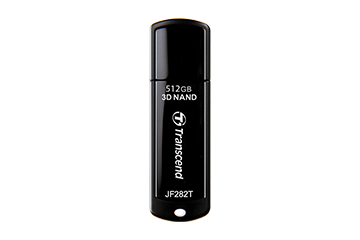

Nyt löytyi vihdoin tikku mitä voi oikeasti suositella!
Onnistuin tuohoamaan tämän vuoden aikana kolme markettitikkua kirjoittelemalla niihin töissä Windows ja Linux ISO imageja...
Tämä taitaa olla minun tietojen mukaan markettien ainoa tikku missä on valmistajan lupaamat TBW (Terabytes Written) arvot!
No toki kun tikun kyljessä luki "industrial" olin valmiina jo avaamaan lompakkoa kolminumeroisille hinnoille, mutta piru vie näitähän saa halvalla!
60Gb 15€/kpl Data-Systems

Data-Systems ilmoittaa tuolle Trancend Jetflash 282T -tikulle kirjoitusnopeutta "up to 45 MB/s". Trancendin nettisivuilla lukee up to "up to 115 MB/s", mutta product sheet taas kertoo "up to 45 MB/s". Ymmärrän, että nettikauppojen tuotetiedot eivät aina pidä täysin paikkaansa, mutta luulisi valmistajan sivuilta saavan oikeaa tietoa. Toki nuo eri kapasiteetit yleensä aiheuttaa eroja nopeuksiin ja TBW-arvoon.
