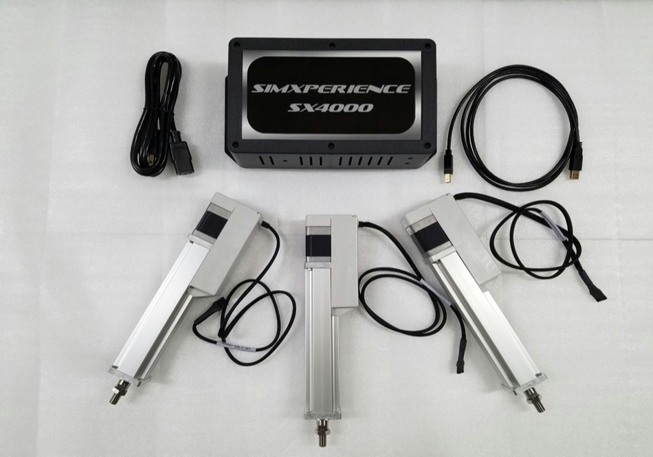

Samaan tapaan toteutettu kuin D-Boxilla eli omaa controller boxin sillä erotuksella että näitä vaaditaan vain yksi D-Boxin (G1, G2 & G3) kahta vastaan.
Kyllähän tällekin toki hintaa kertyisi mutta D-Boxin vastaava 6" taitaisi maksaa joku 40-50k.
Kaverini on teknisesti hyvin pätevä, ajanut kilpaa moottoriurheilua jossa itse vastannut tekniikasta sekä entisöinyt vanhoja jenkkejä joten otaksun että on tutkinut hyvinkin tarkkaan markkinoiden tarjoamat eri vaihtoehdot motionin suhteen.

Todella vaikeata sanoa testaamatta, itsellänikin vain kokemusta kahdesta motionsetistä ja kummatkin ovat olleet D-Boxin.
Laatua nyt siis ainakin toteutuksen & ohjelmiston muodossa ja vähempi säätämistä mikä ei kylläkään kaveria haittane. Oli kylläkin erittäin vakuuttunut tavasta jolla "elevation" on toteutettu. Yksi suurimmista syistä taitaa olla juurikin tuo, 1,5" > 6"

Väittäisin että paras hinta-laatusuhde ylivoimaisesti on SFX-setissä, tämän sanominen on tietysti toki typerää kun en ole edes kokeillut mutta ei tuhannet simuilijat voi olla väärässä. Olen tosin lukenut useammastakin omistajasta jotka ovat luopuneet SFX:stä esim. D-Boxin tai vastaavan vuoksi ja eivät ole katuneet.

Noissa kaupallisissa on kyllä helpommin rigiin integroitavat ohjainboksit.

Tekeekö hän tällä kitillä:
Olisi kiinnostavaa tutkia näiden eroja:
- "sx-4000 controller" mikä tämä mahtaa olla? Thanoksen re-branded kortti?
Most likely =)
Pitääpi soitella ja kysellä tarkemmin, luulisin että alla olevalla hoituisi tl, varsinaisen motionin virkaa hoitaa taasen D-Box.
DIY Rear Traction Loss Simulation Kit | SimXperience® Full Motion Racing Simulator Technologies
Tuo $ 1,510.00 Hinta kuullostaa suhteellisen edulliselta vs low rider +5 250 puntaa =)
Hmm. "- Includes 1 SCN5 150mm Actuator with SimXperience cable"
Tuossa kalliimmassa Low riderissä on erona Surge.
Olisi kiinnostavaa kuulla tuosta käyttökokemuksia: Kuinka tärkeänä koette Surge ominaisuuden?
