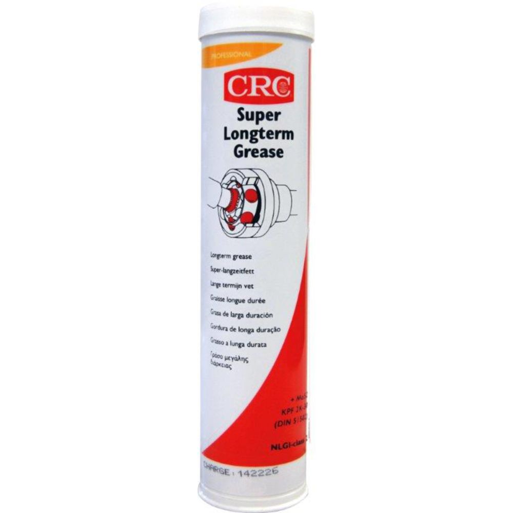

Kuularuuviin kun laittaa vaseliinit uutena niin taitaa kestää simukäytössä vuosia. Sliderit rasvasin myös koska alkoi kitisemään muutaman ajelun jälkeen. Nyt on ajeltu ilman mitään huoltoa jo parisen vuotta.
Ok hyvä homma.
Slider ilmeisesti kitisi profiilia vasten eli dry lubea sen ulkopintoihin?

Onko laakeripesän rasvanipan koko 6mm?
Tarttee puristaa pari satsia vaseliinia jokaiseen pesään ja sprayna vielä sitkostettua vaseliinia ruuvin pintaan.
Kannattaa ajella porakoneella ruuvia edestakaisin, lisätä vassua ja toistaa tämä usemman kerran. Varoo kuitenkin ettei aja yli ja kuulat on pitkin lattioita. Ruuvin pää on 10 mm, joten hommaan käy ihan perus akkuporakone. Pintaan ei mielestäni kannata erikseen enää laitella mitään.
Ok, nippa lienee kuitenkin se 6mm.
Sais vaan varattua kaiken tarvittavan lomaviikolle rakenteluun, vaan saapa niitä nippoja haettua sit vaikka Motonetista. Prässin ja vaseliinin otan duunista lainaan.
Jossain SFX-100 rakennusohjeessa oli että kaksi puristusta / laakeripesä.
Tässä
Taisin laittaa vassua ns. reilusti. Parempi liikaa kuin liian vähän!
En käyttänyt nippaa ja prässiä, vaan isoa lääkeruiskua.
Kasattua aktuaattoria voi myös testata akkuporakoneella ennen servon asennusta. Tässä tapauksessa ehdottomasti poran momenttitoiminto päälle, ettei satu vahinkoja. Printtiversiossa on mahdollista halkaista jompikumpi palikka, mutta alumiinisien palikoiden kanssa saattaa hajota jotain muuta.
Aktuaattoria pitäisi pystyä pyörittämään sormivoimin ruuvin päästä.
